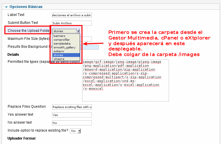

He encontrado este módulo
http://michaelgilkes.info/joomla-plugin-easy-file-uploader/
This is a flexible file upload module. It allows the administrator to specify a destination folder, and allows the user to upload files to it. The administrator can also specify how many files that can be uploaded simultaneously, as well as the text in the front end. You can even have more then one module of its kind on the same page.
O sea que hace lo que buscamos. Pero lo he instalado y no me aclaro mucho, no se dónde se asigna una carpeta a un usuario...
¿Os lo podeis mirar y me comentais algo? porfavor
Respondido : 17/12/2011 5:43 pm
Hola Victor,
El módulo tiene una configuración sencilla, pero primero debes crear la carpeta colgando de /images y esta después aparecerá en el desplegable del módulo.
Una vez configurado el módulo solo te restaría darle permisos al usuario o grupo de usuarios que podrán utilizar este recursos.
No obstante no creo que sea la solución más correcta. Para gestionar publicaciones tipo Blog tienen extensiones como EasyBlog que están pensadas para esto y disponen de la opción, entre otras, de carpetas estancas para usuarios o publicadores, el único inconveniente es que es de pago.
