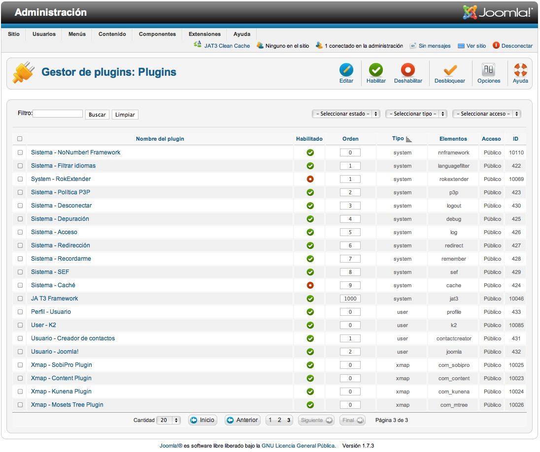

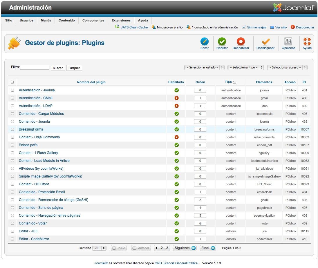

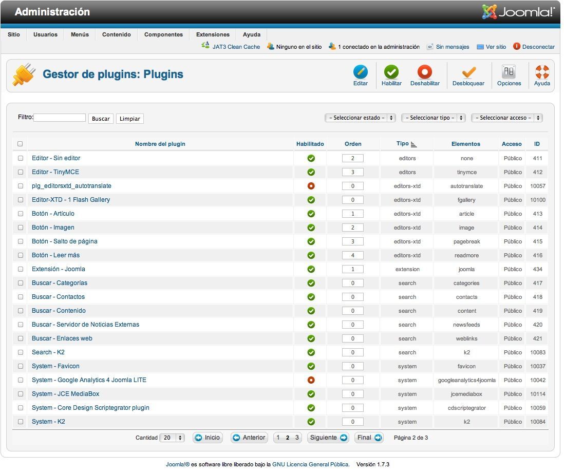

Hola Victor es extraño lo que comentas, es muy raro que no te vayan el JCE ni el Tiny y que sea por culpa del K2, por favor, mira si en al consola de errores de Javascript aparecen errores relacionados con K2 cuando accedes al backend, la gestión de etiquetas funciona con Javascript y puede ser que haya algún bug que afecta al resto del backend..
Pásanos también una captura de pantalla de los plugins que tienes instalados en tu Joomla, una captura de pantalla o un listado, como quieras..
Por otro lado, si no tienes muchos datos metidos en tu Joomla, quizás sería más interesante instalar uno nuevo y migrar allí los artículos y así solucionas el problema..

Envio captura de los plug-ins que tengo en tres pantallazos.
