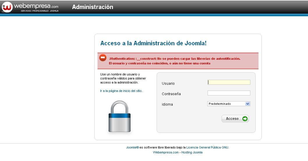

he instalado y desinstalado el componente sourcerer pues me hace falta añadir código a php un artículo de Joomla, y después de la desinstalación, me he dado cuenta que joomla no me permite entrar, ni al back ni a la zona pública, arrojando el error que adjunto.
¿sabéis si es un error reportado y tiene solución o sólo es posible repararlo con una restauración de un backup?

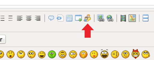

Puedes colocar tu url entre las etiquetas Hide, utiliza el icono de la imagen adjunta.
Con respecto a tu otra consulta te sugiero abrir un nuevo hilo de discusión, esto con la finalidad de mantener orden en los temas del foro.

cuando intento entrar a la url, aparece el error que te adjunto.
¿es posible ver si el módulo authentication-jomla está habilitado de alguna manera por tablas?
He buscado en la tabla "modules" y el registro que aparece title="Acceso" y module="mod_login" el valor de access está a 1. No se si de esta forma puedo ver si un módulo está habilitado.
Tengo instalado joomla 1.7.
Muchas gracias Luís.

Hola Jose,
Debe buscar en la tabla "jos_plugins" el plugin "Autentication" que te indique y verificar que esté en "1" y no en "0".
Otra opción es que te plantees restaurar una copia de seguridad anterior que hayas realizado con Akeeba Backup.
