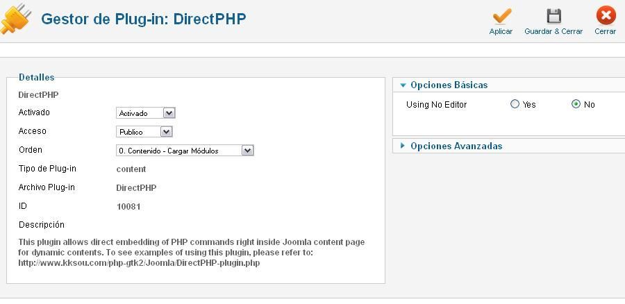

Estuve haciendo pruebas con este plugin que me has recomendado David, y no consigo hacerlo funcionar, sino existe otra posibilidad de momento, puedo arreglarmelas y los articulos que se vayan publicando estas personas ir modificandolos yo, aunque es un engorro.
En cualquier caso he bajado el plugin, lo he instalado y lo he activado y no se como hacerlo funcionar.
Sirve para el k2? En el mismo articulo he introducido el código que me has sugerido y sale erróneo.
He insertado al final del articulo el código y me genera este error al pié del mismo:
Parse error: syntax error, unexpected '<' in http://inveuro/plugins/content/DirectPHPDirectPHP.php(55) : eval()'d code on line 1
He probado activando y desactivando la opción: Using No Editor el error de arriba lo genera con la opción de Yes, y con la opción de No la siguiente
You must login to see the content. I want your email address.
El mensaje es correcto, pero se abre el articulo igual, aunque sea un usuario no registrado.
Gracias de antemano.

Ginés
 Ginés
David gracias por la respueta, adjunto captura del código introducido justo al final como me indicaste, pero al hacer clic en LEER MAS el articulo se sigue abriendo aunque uno no esté registrado.
Tengo instalado y habilitado el plugin DirectPHP que me comentaste

David Noguera
 David Noguera
Miembro Moderator
Hola Ginés,
lo que tienes que hacer es colocar el código justo después de la etiqueta readmore:
(Esta es la etiqueta que marca el Leer más..)
guest) {
echo "
} else {
Aqui va todo el texto que quieres que lean los usuarios registrados
De la forma que lo tienes ahora todo el mundo puede ver el texto por que está fuera del condicional que has puesto con PHP..
Prueba y nos dices..
