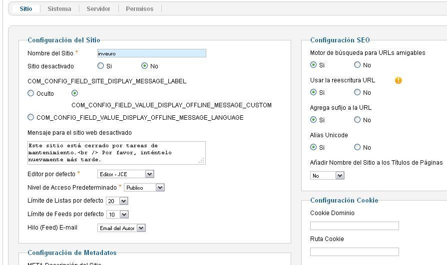

Estoy en un servidor de Webempresa, lo voy activar de nuevo pero momentaneamente ya que perjudica los usuarios, para que comprubes que no marcha con estas opciones activas.
Adjunto captura de pantalla con las opciones activas ahora mismo.
Y por ejemplo haciendo clic en cualquiera de las secciones de arriba en la web, cualquier verás que no carga la web.
Por ejemplo, Contacto, Foro, etc...

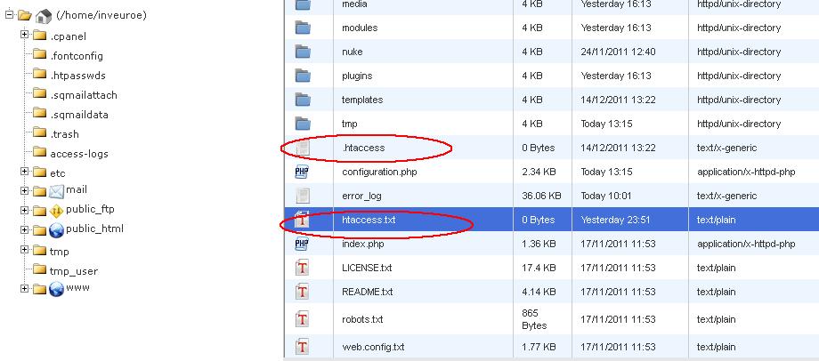

Asegúrate de que el fichero htaccess.txt lo has renombrado correctamente a .htaccess, parece como si no tubieras fichero .htaccess..

Buenas de nuevo, si lo tengo renombrado, mira:
Respondido : 16/01/2012 12:26 pm
David Noguera
Respuestas: 4433
OK, pero fíjate que ocupa 0 bytes... está vacío...
Bájate el fichero htaccess.txt de un joomla 1.7 nuevo y vuelve a subirlo y asegúrate de que no ocupa 0 bytes...

Gracias David, que detalle, es cierto no tenia tamaño ninguno.
He subido el original de la plantilla de Gavick y ahora sí.
