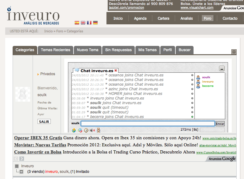

Es posible quitar las entradas y salidas de los usuarios del chat para cada vez que entra alguien o sale, me piden los usuarios si se puede suprimir esto para que no aparezca, llena a veces la ventan del chat de entradas y salidas, y muchas veces no són así, simplemente que van navegando por el foro.
Adjunto captura:
El chat lo tengo en la web principal, pero como está bajo registro tengo otra copia igual funcionando en esta direccion de pruebas.

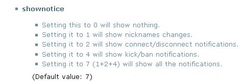

El parámetro shownotice al parecer te brinda esta funcionalidad.
http://www.phpfreechat.net/parameters#shownotice

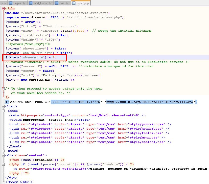

Gracias Jhon, me has dado un alegria, pasé por alto eso.
¿Como debo introducir ese parámetro?
porque lo he puesto de la siguiente manera y no funciona
Gracias de antemano.
Respondido : 24/03/2012 9:24 pm
Hola Ginés,
Actualmente el parámetros está en:
¢params['shownotice'] = 2
Que permite ver notificaciones de conexión/desconexión.
Debes ponerlo en:
¢params['shownotice'] = 0
Para que no se muestren ese tipo de notificaciones.

Este parámetro lo he puesto en "0" pero sigue mostrando las notificaciones.
No estaba en el index ese parámetro, al igual que otros, lo he incluido yo de forma manual.
Quizás tenga que vaciar la caché para que funcione, pero no tiene porqué. El problema es que si vacio la caché me da un poco de miedo, ya que en la clon de pruebas la he vaciado y ahora cada vez que entras te pide siempre un usuario, estés logeado o no, si vacio la caché en la principal esto puede suponer un problema ya que el chat funciona bien pero estas notificaciones de entradas y salidas son muy molestas.
En fin, no se que hacer, si vaciar o no la caché, ahora mismo con el parámetro en "0" no funciona y siguen las notificaciones de entradas y salidas.
