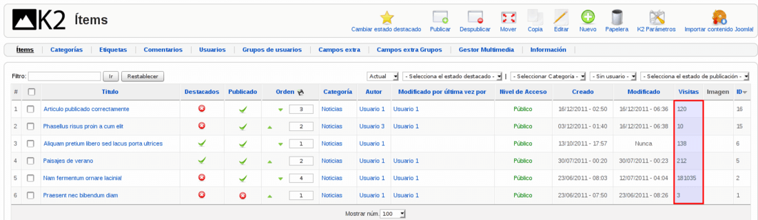

Hola Ginés,
Si la consulta es solo interna, no necesitas publicarla, puedes valerte de la columna Visitas del listado de artículos de K2 donde te aporta dicha información.

Ginés
Respuestas: 495
Gracias gnumax, pero ese dato sólo lo puedo ver yo, tengo con permisos de publicador a un par de personas, pero sólo pueden publicar articulos, no pueden ver ningún otro dato más.
