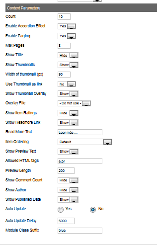

1/ Cuando "picas" por ejemplo dentro del Módulo Palmarés y en "palmarés de Bourbon", se abre una pantalla nueva con la información, igualmente pasa si "picas" cualquier Item de menú, puedes hacer la prueba con cualquier enlace tipo "Leer más...".
2/ No obstante cuando "Picas" en el enlace de "Leer más" del Módulo Últimas Noticias, no tiene la misma función de abrir una nueva ventana, sino que se muestra en la parte inferior de la Pagina de Inicio, te adjunto una captura de como esta configurado este módulo por si fuera este el problema.
3/ He podido seleccionar que la función "Buscar" y el "Reloj" solo se muestren en la Pagina de Inicio, pero en cambio la "Fecha" y "Tamaño Letra" no lo puedo configurar, ya que solo puedo elegir si se muestra o no desde configuración de plantilla, desconozco otro método.

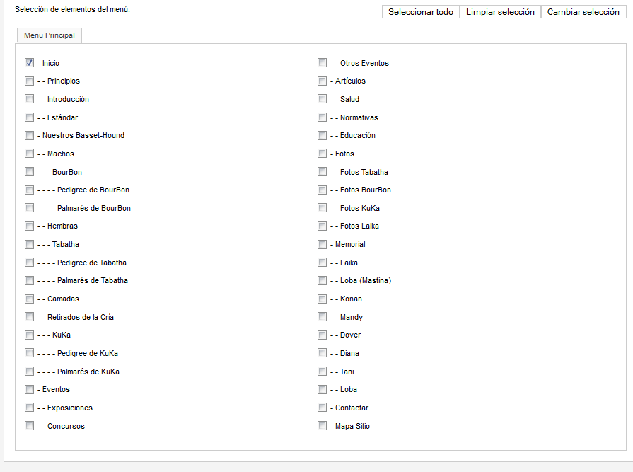

Asegúrate de que tu módulo sólo se muestre en la página de inicio, envía una captura de pantalla para ver cómo tienes configurada esa parte en donde se listan los items de menú asignados.
Respondido : 22/11/2011 7:33 pm
Respuestas: 260
Buenas noches Jhon:
Te adjunto una captura de lo que me solicitas, por otra parte....resulta extraño que solo con el "Leer más.." de ese módulo tenga problemas...
