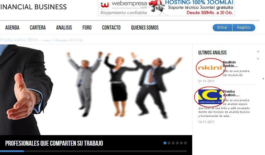

Tengo un problemita que para variar me está rompiendo la cabeza. Tengo el módulo k2 instalado por defecto de una plantilla de Gavick ocmprada, la financial business, el módulo lo tengo actualizado a la última versión, para más datos.
Si os fijais en la web:
http://www.inveuro.es/prueba
A la derecha, donde tengo el módulo k2 activo, que llamo Ultimos Analisis las imágenes logo de la empresa se muestran deformadas, por ejemplo las 2 que aparecen seriam:
ACS, y BANKINTER, ambas deberian salir con todas sus letras y no hay manera.
He probado a modificar desde el modulo k2, también desde la caterioria K2, y desde el item (articulo) también pero nada.
He probado y revisado, las categorias padre, si heredan las opciones, etc... y nada.
Me gustaria que saliesen tal cual las tengo, y el tamaño que tengo guardadas todos los logos es el mismo, 124 px x 62 px.
Tengo todas las imagenes en este tamaño, para trabajar con los distintos logos de las empresas, luego una vez abierto el análisis tengo un gráfico en grande, pero eso sale bién y es como tiene que ser, el problema está aquí, en la mini-presentación que hace el módulo k2 del articulo.

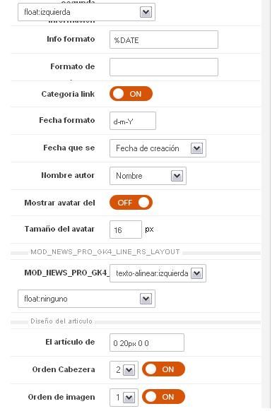

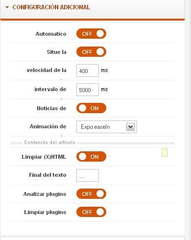

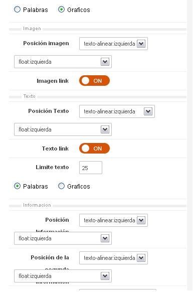

Gracias David por contestar, voy a poner las capturas de pantalla de todo el módulo como está configurado, he realizado varias capturas para mostrarte toda la configuración, no he visto nada de Crap que me comentas, dime si algo está mál.
Saludos y gracias David.
Respondido : 21/11/2011 11:27 am
Ginés
Respuestas: 495
Me faltan estos archivos en el anterior post no me dejó subirlos todo, perdón.
Si sabes donde puede estar el problema David te lo agradeceria enormemente.

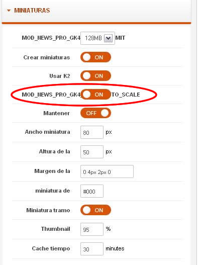

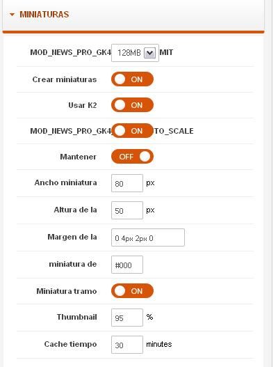

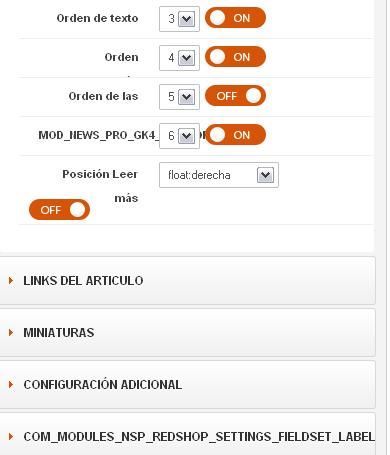

Te adjunto una captura de pantalla indicándote el parámetro que tendrías que probar a poner a OFF. Si te sigue sin funcionar prueba a cambiar algunos parámetros más de este apartado.
Respondido : 21/11/2011 11:59 am

Buenas Pablo, he probado desactivando esa opción y nada, también he probado desactivando y activando el resto de opciones de ese parámetro y sigue igual.

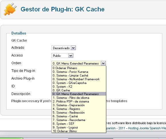

He subido esta captura de pantalla que indagando encontré en el gestor de plugins, no se si tendrá algo que ver, está puesta la primera opción por defecto 0-GK Menu Extended Parameters.
Luengo existe otro pllugins:
Gestor de Plug-in: Sistema - Caché que tiene puesto como opción:
Usar Caché del Navegador y tiene puesto NO

Dentro de la configuración del módulo, en el apartado Miniaturas prueba a dejar en OFF el primero, tercero y cuarto parámetros y guarda los cambios.
Después borra todas las imágenes que se encuentren en la ruta prueba/modules/mod_news_pro_gk4/cache y comprueba si así te funciona.

Buenas Pablo, por fín lo he conseguido, pero he tocado algo más a parte de lo que has comentado, para que todos lo sepan, vaya tonteria.
He dejado las 2 primeras en ON y la tercera y cuarta en OFF, el primero como comentabas no puedo dejarlo en OFF porque eso desactiva que la imagen se vea en la portada.

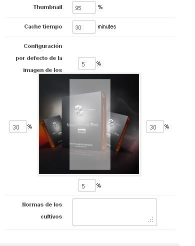

Y seguia saliendo deformada porque sencillamente que tonteria debajo de estas opciones en:
Deafult image crop settings
Viene unos porcentajes, tenia 30 % a los lados y arriba y abajo 10%.
He puesto valor 0 a todos esos porcentajes y eso hace que la imagen no la estire :laugh:
Gracias por el cable Pablo, espero que le sirva a alguien este detalle, es tán tonto que puede hacer que tropecemos varias veces sin darnos cuenta.
