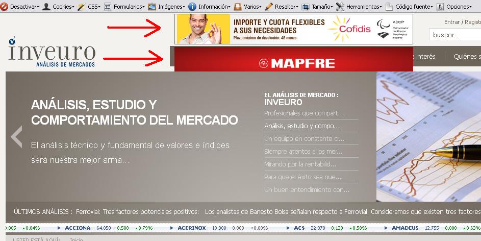

Buenas de nuevo otro problemita y duda:
Tengo varios banners publicitarios pero sólo puedo tener activo uno, ya que si activo varios me salen amontanados uno encima del otro, de esta forma:

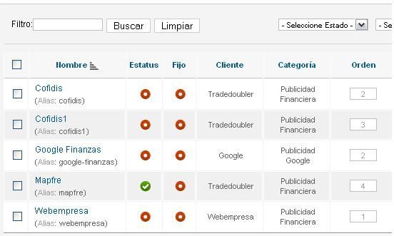

La configuración en los banners es esta:
Y la web:
http://www.inveuro.es
¿Como podria colocar varios banners y que ellos sólos vayan rotando, para no estar yo manualmente activando y desactivando unos y otros?

Gracias Jordi por la respuesta, pero no entiendo a que te refieres, estoy usando el módulo de banners normal que viene por defecto en joomla y lo que hace es solaparme los banners, no los muestra de forma aleatoria.
Tengo varios banners creado como verás en la captura de arriba, pero tengo que tenerlos todos desactivados porque sino ocurre lo que ves en la imagen, coloca los 2 a la vez y deforma la plantilla.

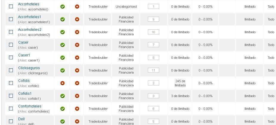

Gracias Pablo por al ayuda, tenia una valor de 5 en el módulo, lo he cambiado a 1 en Contar, pero el problema es que no me cambian los banner, tengo muchos, más de 10 activos y siempre saca el mismo. Fijate la captura de pantalla de los banners activos y me muestra siempre el mismo.
