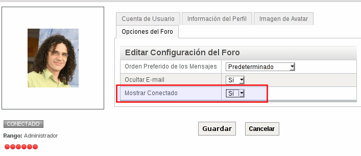

Por otro lado, aquí te paso una captura para que veas lo que me refiero exactamente.

Hola Jorge,
La cuestión es que ese parámetro no lo encontrarás en las configuraciones de Kunena para deshabilitarlo.
Dicha funcionalidad está bajo criterio de cada usuario y de que estado quiera mostrar cuando accede al Foro, "conectado visible" o "conectado oculto".

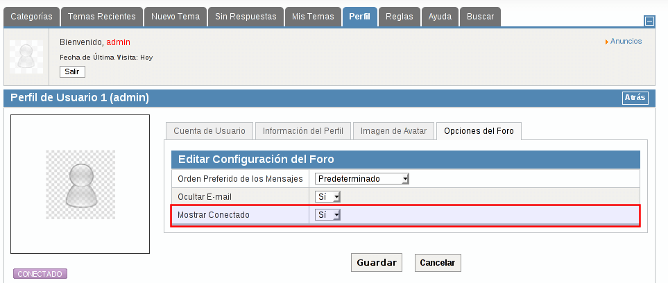

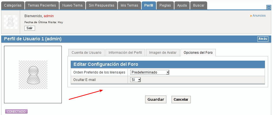

Hola Jorge,
La solución es muy sencilla.
Accedes a la ruta: /components/com_kunena/template/default/profile/
Localizas el archivo: editsettings.php
Realizas una copia se seguridad del mismo y después buscas el código siguiente (líneas 47 a 56):
escape($this->profile->showOnline));
Y eliminas dichas líneas guardando los cambios, y de esta forma cuando los usuarios se logean desde frontend en Kunena para editar su perfil y configuraciones del Foro, no verán el selector para ocultarse como "Conectados".
Antes:
Despues:
Respondido : 23/12/2011 9:13 pm
