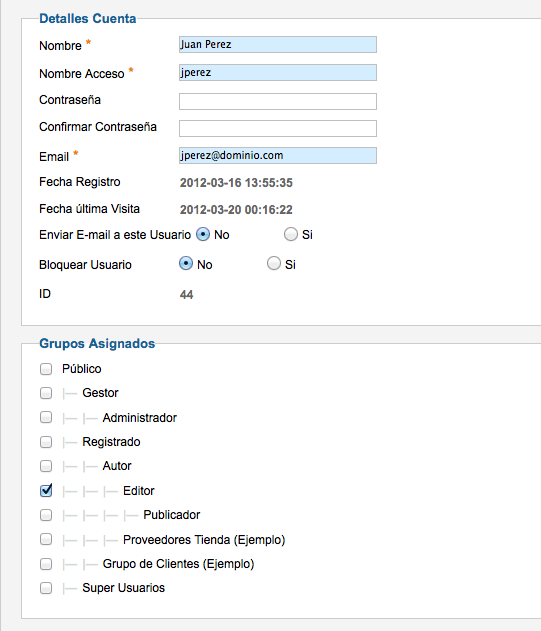

Hola Alejandro
Que grupos asignados tiene el usuario, es posible que se encuentre en un grupo de autor pero no de editor o publicador con lo cual sólo puede crear pero no podrá editar.
Ver la siguiente pantalla de referencia

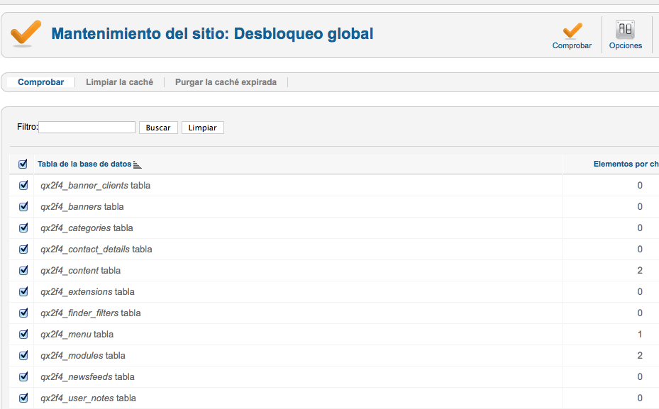

Por otro lado es posible también que tus tablas se encuentren boqueadas por alguna edición anterior, realiza una comprobación global , desde el backend de Joomla , menu sitio, mantenimiento, comprobación global, marca todo y luego click en comprobar, tal como se muestra en la imagen:

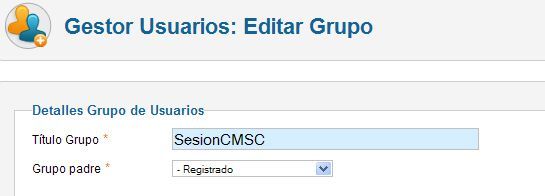

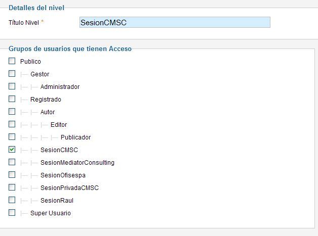

Hola, gracias de nuevo por responder, sobre el tema de las tablas, está comprobado y correcto. En cuanto a la configuración de los usuarios, no los tengo dado permisos de esa forma. Los permisos a cada usuario los he hecho de tal forma que:
Usuario1-->grupo1(nivel registrado)-->nivel de acceso (grupo1)
Le envío 3 capturas para que ustedes puedan ver cómo lo tengo hecho y funciona bien pero con el usuario cmsc no funciona y no sé por qué

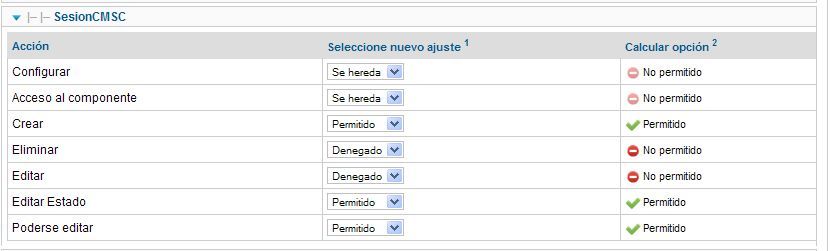

Puedes enviar una captura de pantalla de que permisos efectivos tiene el grupo SesionCMSC , desde el gestor de artículos => boton de opciones => tab permisos, ubica el grupo y verifica que permisos tiene sobre los artículos.
Respondido : 03/04/2012 9:16 pm
alejandro
Respuestas: 53
Adjunto captura de lo que me solicita
