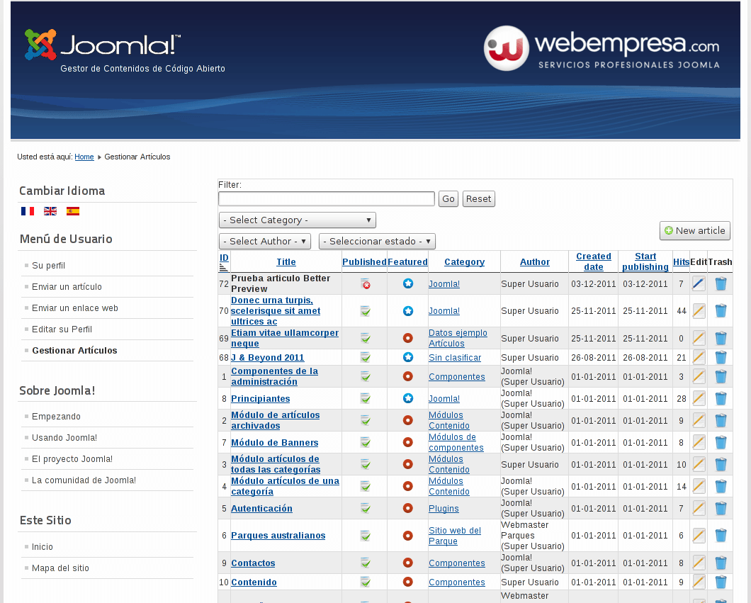

Gracias por responder, te comento que los artículos que Joomla marca como pendientes de publicacón no se ven desde el frontend incluso aunque te identifiques con usuario Super User, yo pienso que se tendrían que ver en el listado de artículos de una categoría, para clicar en el icono de edición y poderlo modificar.
Por lo que dices en el punto "(3) Si un artículo no está publicado no se mostrará salvo se tenga el permiso y aparecerá para editar", a que permiso te refieres, ya que como super user tengo todos los permisos que se pueden tener y aún así no aparece para editar, si hay que entrar en algún apartado del backend, dime por favor donde hay que activar alguna opción que se me escapa, porque ya te digo que en la versión 1.0.15, los profesores podían editar todos los artículos desde el frontend, incluso los programados para publicarse más tarde.

Te recomiendo probar la extensión "gratuita" para Joomla! 1.7 llamada User Article Manager (UAM) que te permite generar un ítem de menú desde el Menú de Usuario que apunte al componente y lo muestre para usuarios "Especial" o aquellos que tu consideres (exprime el ACL de Joomla! 1.7 😉 ) y administrar los distintos artículos y sus estados desde el frontend.
- User Article Manager (UAM): http://extensions.joomla.org/extensions/news-production/content-submission/18412
