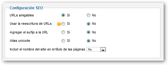

adjunto imagen para ver mi confuguración:
Desde los tickets de soporte me dijeron que estaba habilitado el "$sef_rewrite" . Lo han deshabilitado y ya funcona todo correctamente.
Agradecería que me explicaran que es el "$sef_rewrite" y que hace.
Respondido : 10/12/2012 12:39 pm
Hola Raquel,
$sef_rewrite = '0' es la variable en el archivo configuration.php, si está en 0 indica que no está activada, en 1 indica que está activada.
Te habrán cambiado ese valor en el configuration.php, ya que no debían tener acceso a la administración de Joomla!, es lo mismo que realizar desde la administración de Joomla! --> Configuración Global --> Configuración SEO.

Es mejor que deje la configuración como aparece en la imagen que adjunté?
URLS amigables Sí
Usar la reescritura de URL No
Respondido : 10/12/2012 5:23 pm
SI quieres Usar la reescritura URL debes cambiar el fichero htaccess.txt a .htaccess para que funcione, verifica que el fichero .htaccess no se encuentre vacío ya que eso generaría el error 500
