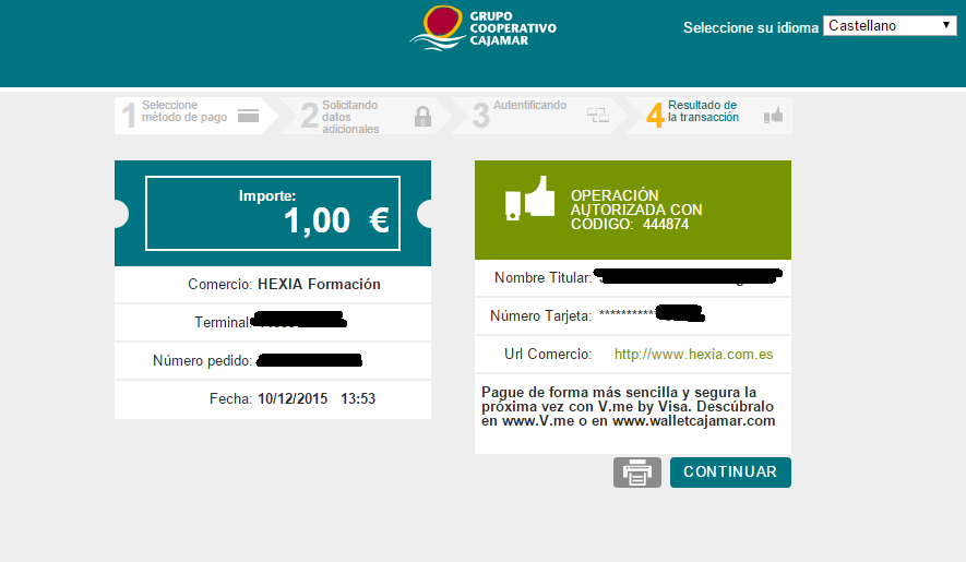

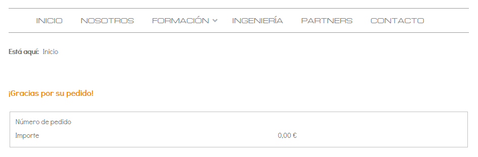

Edito: He añadido dos imágenes, en la primera de ellas se muestra cómo el pago se ha realizado correctamente a través del TPV. En la segunda se muestra lo que le aparece al cliente cuando vuelve a la página tras realizar el pago. Según parece, no se asigna número de pedido y otra cosa extraña es que la cuantía aparece como 0€, cuando el precio del producto es de 1€

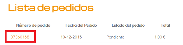

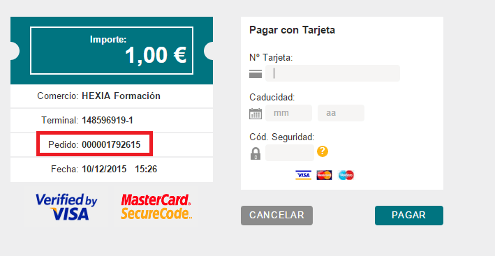

Por lo que veo, cuando se pasa al pago en el TPV, aún no se ha creado el identificador del pedido (que suele ser del tipo 8b6b0167, por ejemplo).
Te paso dos pantallazos dónde intento hacer el pago. En el TPV el pedido es 00001792615 y cuando entro a ver mis pedidos como usuario es el 073b0168. Es más, si realizo el pago, se envía la notificación correctamente a mi cuenta de email particular (la notificación por email funciona correctamente) pero la que se envía por HTTP a virtuemart parece que no...

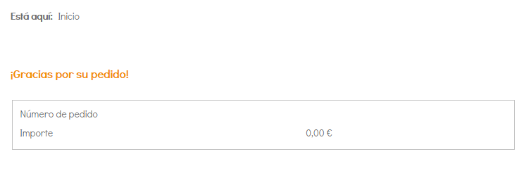

Tras actualizar el virtuemart a la versión 2.6.18, tras pasar al pago del producto, tanto al cliente como al comercio nos llega ya el mail de confirmación de pedido en estado pendiente pero sigo teniendo el problema que, una vez se realiza el pago, al usuario le aparece la pantalla que adjunto, pero no le llega ni a él ni al comercio notificación de pedido confirmado (una vez ha sido pagado).
