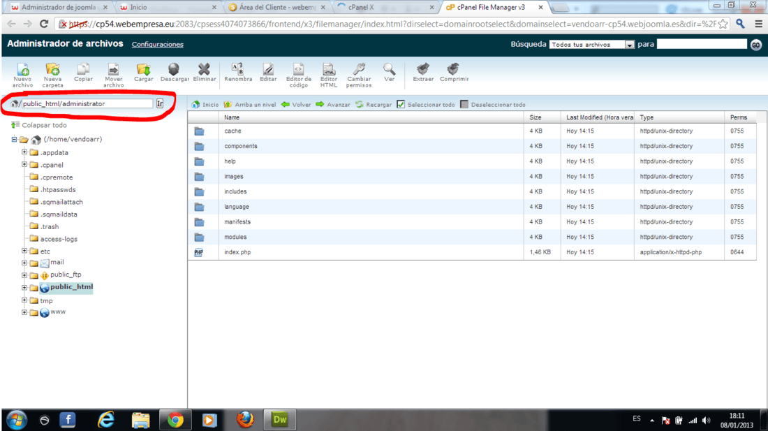

Hola Raul
Revisa si todos tus archivos de la carpeta /administrator estan completos, especialmente si tienes el archivo index.php
Puedes enviar una captura de pantalla de las subcarpetas que tienes en esta carpeta de administrator.

Efectivamente está el archivo index.php.
Envío captura.

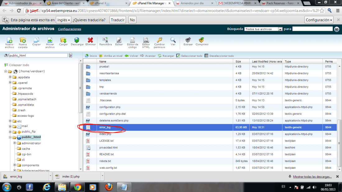

Sí, hay una que me enviaron la gente de soporte a través de correo
Me enviaron lo siguiente:

Y me dijeron que lo viera a través del foro.

No me aparece ningún error enesa ruta, la captura de esa ruta está en este mismo hilo del foro, el error que aparece está en la ruta /home/vendoarr/public_html/error_log... dejo captura.

Hola Raul,
Sobre los errores que indicas (son simples avisos):
PHP Notice: Use of undefined constant COMMON_DELETE - assumed 'COMMON_DELETE' in...
Se trata de cadenas NO definidas en alguna de la variables que las llaman desde Jomres, pero que no representan ningún problema de funcionalidad para la extensión.
El archivo error_log de 63MB te recomiendo que lo descargues a tu PC (si lo quieres conservar) y lo elimines del servidor, por espacio y porque si suceden nuevos errores este se creará automáticamente.
