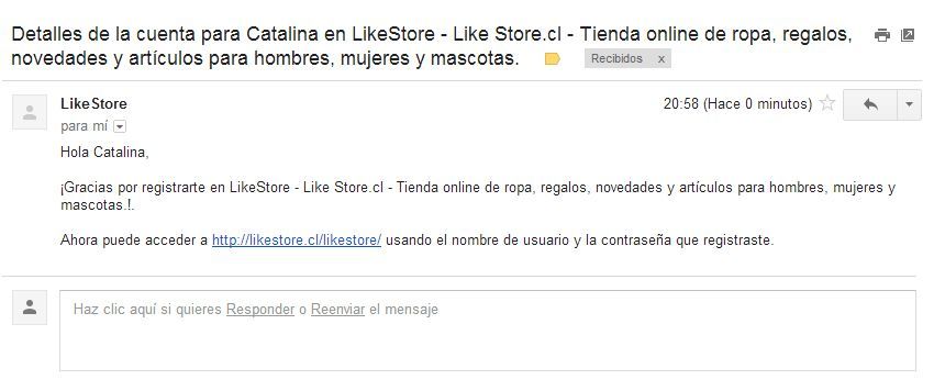

Respuestas: 107
[attachment:1]C:fakepathEmail confirmacion registro.jpg[/attachment]
Hola Pablo.
Muchas gracias.
Te envío la captura de imágen del correo que llega a los clientes.
La versión de virtuemart que tengo es la 2.0.20b. También Joomla 2.5.11 y Plantilla Boutique.
Desde que creé la tienda, los correos de registro siempre llegaron de la misma manera.
No sé si tendrá algo que ver, pero cuando un usuario se registra, solamente a él le llega el mail de confirmación. Y a mi como administradora no me llega, a pesar de tener todas las casillas activadas donde corresponde y de seguir todas las instrucciones para que eso sea así.

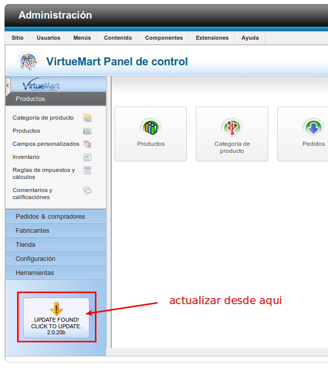

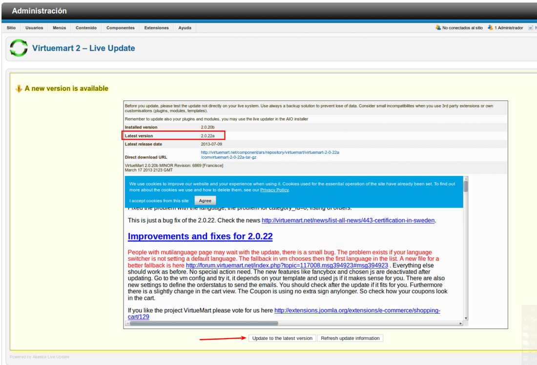

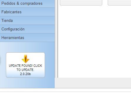

Cúal es la mejor forma para actualizar Virtuemart? La última vez que actualicé Virtuemart se generaron muchos "fatal errors" y tuve que partir mi web desde cero porque fue imposible arreglar todos los errores. Además el respaldo creado con Akeeba no pudo ser restaurado. Me da un poco de miedo la actualización.
Está bien si hago la actualización a través del Administrador del sitio, cuando entro me aparece un mensaje que dice que existe una nueva versión de Virtuemart para actualizar? (Adjunto imágen).
Respondido : 09/08/2013 5:38 pm
Hola Catalina,
La mejor manera de actualizar VirtueMart 2.x a la versión estable disponible es desde el propio componente.
Haz una copia de seguridad antes de proceder con la actualización.
- Copias de Seguridad desde el Panel de Hosting cPanel: https://www.webempresa.com/blog/copias-de-seguridad-desde-el-panel-de-hosting-cpanel.html
- Copias de Seguridad en Joomla 2.5.x y 3.1.x con Akeeba Backup: https://www.webempresa.com/blog/realiza-copias-de-seguridad-y-restauraciones-en-joomla-3-con-akeeba-backup.html
- Copias de seguridad rápidas y sencillas en Joomla 2.5 con Easy Joomla Backup: https://www.webempresa.com/blog/copias-de-seguridad-en-joomla-25-rapidas-y-sencillas-con-easy-joomla-backup.html
- Copias de Seguridad con XCloner-Backup en Joomla 1.5, 2.5 y 3.0:
Te recomendamos que una vez realices copias de seguridad las descargues a tu PC y elimines de la extensión o del Hosting para no ocupar espacio innecesario.
Respondido : 09/08/2013 6:39 pm

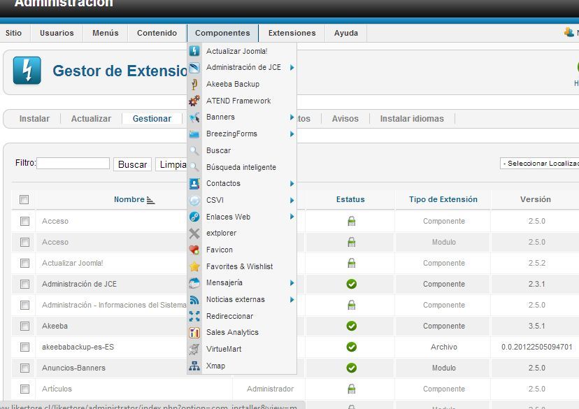

Respuestas: 107
Muchas gracias Luis.
Ya realicé las copias de seguridad que me recomendaron antes de realizar las actualizaciones.
Pero tengo una duda, donde encuentro el componente AIO para actualizarlo, no aparece en mi listado de componentes y tampoco lo encontré en el gestor de extensiones.
Podrá ser que no lo tenga instalado?
Será ese el problema?
Respondido : 09/08/2013 11:50 pm
