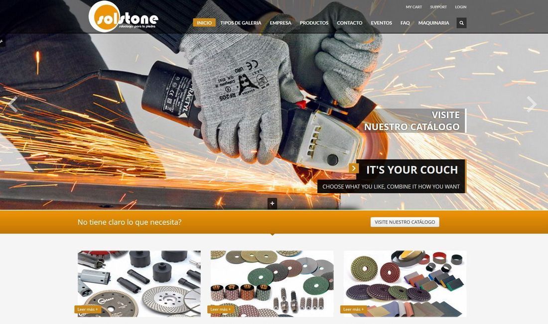

Hola muy buenas,
Os consulto para ver si mie podeis ayudar con un problema en un sitio nuevo que estoy creando con el Quickstar del template Kallyas para joomla 2.5
El problema lo tengo con el módulo que carga la galeria de inicio, IOS Slider, el que viene por defecto mide un alto de algo mas de 600px y me gustaria reducirlo a 450 o 500 en fncion del contenido que vayamos metiendo. Se que hay un pack de webempresa pero en wordpress, y he visto algun que otro videotutorial del mismo, por eso creí que quizas me podais ayudar a encontrar la solución para ajustar un poco el alto de la galeria.
adjunto capura.

HOla Juan
Las extensiones de slide no necesariamente son las mismas para wordpress y Joomla
Revisa la configuración de tu extensión de slide, es posible que en ella se defina las medidas de las imágenes, otra opción alterna que tienes es cambiar de slide por una extensión alternativa.

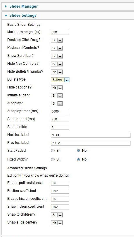

Hola muy buenas,
Despues de otras mil vueltas, sigo sin poder cambiar la altura del módulo, está a mas de 600px y me gustaría, o mas bien necesito dejarla como máximo a 450 o 500px.
adjunto captura de la configuracion del módulo.
Respondido : 24/12/2013 12:41 pm
¿Has probado a cambiar las imágenes que tienes actualmente en el slide? Tienes que tener en cuenta que el IOS Slider tiene un comportamiento responsive, de forma que adapta el tamaño de la imagen al ancho disponible. Es decir, el espacio del slide no ocupa 600 píxels, sino que su tamaño varia de forma dinámica en función del ancho del navegador.
Prueba a borrar tus imágenes del slide y sube nuevas imágenes con una relación ancho-alto distinta (que sean más panorámicas), para ver si así cambia el alto del slide.

Ok, resuelto redimensionando las imágenes del slide.
Muchas gracias!
