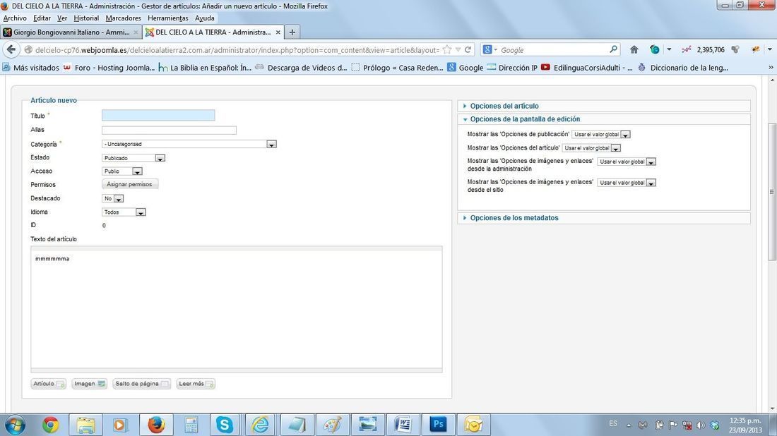

Debo cambiar miles de cosas además del color de toda la plantilla, me llevará mucho tiempo. pasé con jupgrade el sitio, por suerte todo migró pero no funcionan muchas cosas. en las pruebas que estoy haciendo no se por que causa desapareció de la vista de los artículos el editor jce, está instalado y apuntado como predeterminado pero no aparece como lo pueden ver en la imagen.

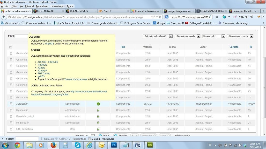

2 - al posicionarme sobre jce editor figura en la imagen que envíe donde dice que jce editor no funciona si faltan instalar jQuery jQueryUl y otros y no se si los tengo instalados.

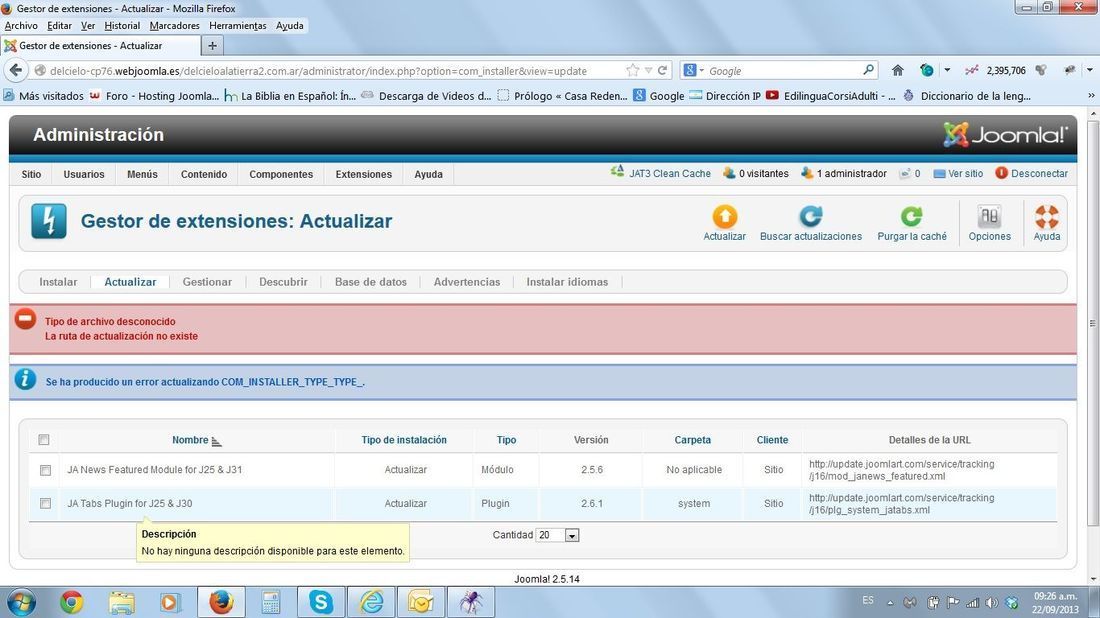

Los que me aparecen para actualizar son los de la figura que mando y cuando acciono actualizar me aparece el error de la figura.
El problema de Jce continúa y en mi historial te comenté si no podría ser que me faltaran alguno de los archivos jquery que los busco en extensiones y no me aparecen.
He instalado y desinstalado e instalado otra vez jce y nada. :sick: :blink:

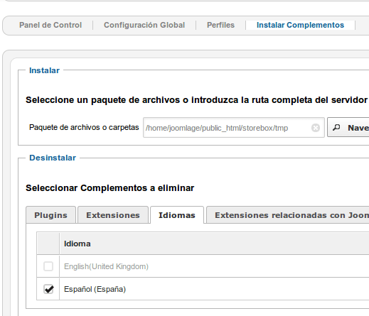

Ya tienes instalado la ultima versión del JAT3 por lo que podemos descartar ese problema. Puedes revisar lo del idioma, para desinstalar el idioma puedes dirigirte al componente JCE => instalar complementos => idiomas

Ya lo hice y sigue sin aparecer, 🙁 ,

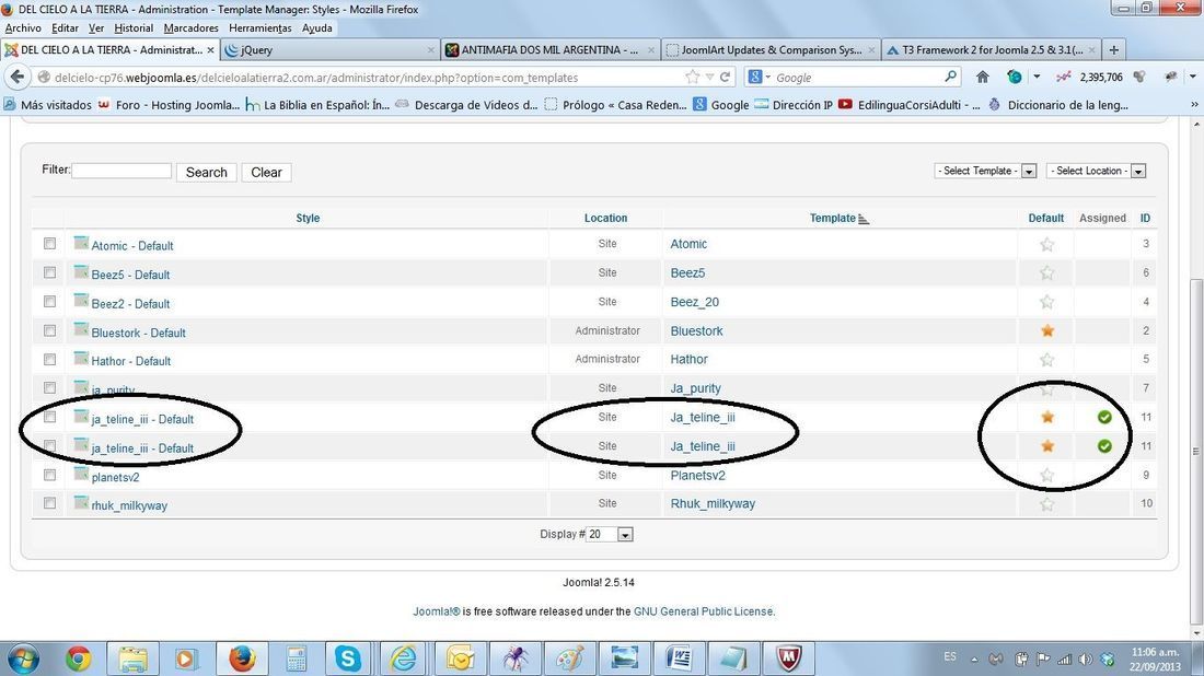

Te consulto, no se por que causa aparece dos veces en gestor de plantillas la que necesito, yo usé jupgrade para migrar de 1.5 a 2.5 y como no estaba la instalé, pero una sola vez. ¿será eso el conflicto?
Respondido : 22/09/2013 2:10 pm
Hola Carmen,
Lo de la plantilla es otro tema que no tiene nada que ver con el editor, según por lo que comentas en el historial de todo el hilo tienes varios problemas, no te haz planteado realizar nuevamente la migración?

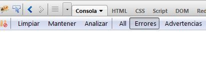

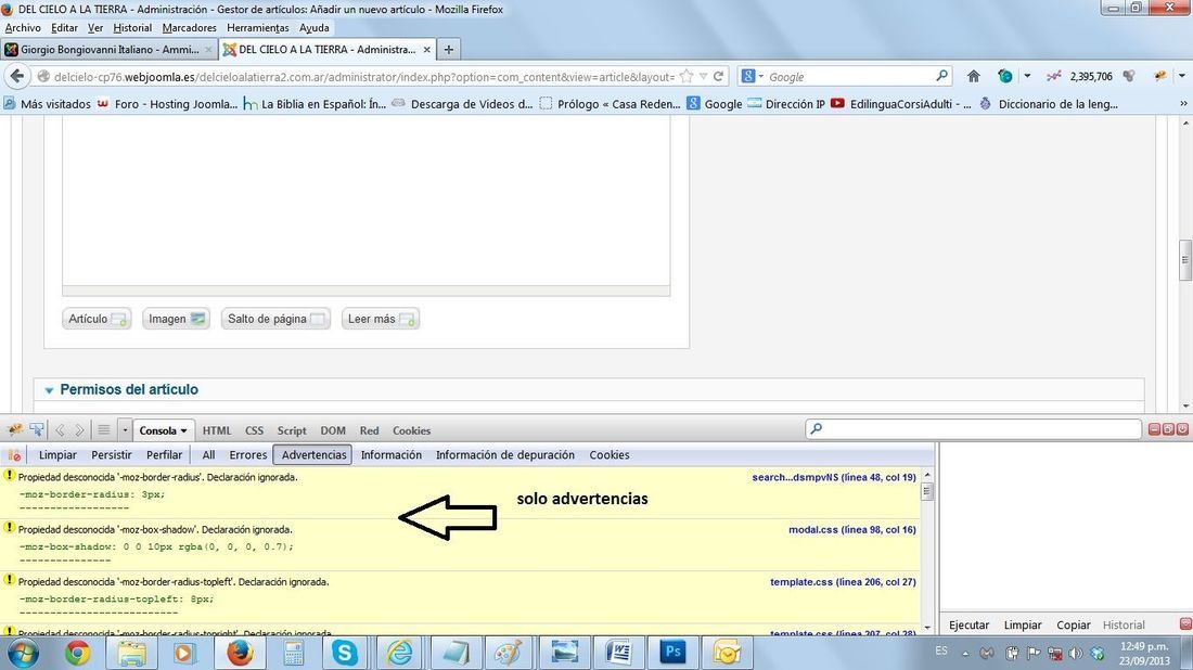

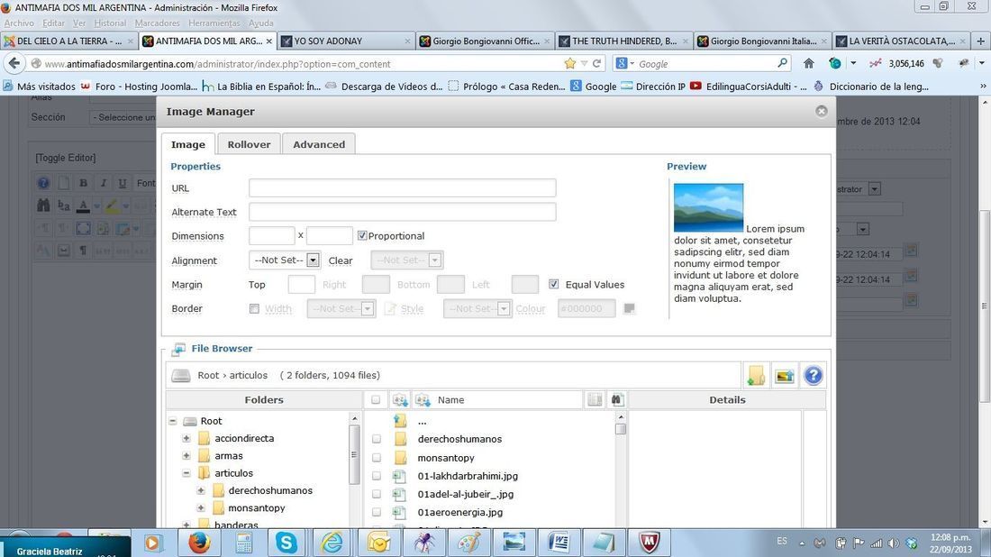

He revisado toda la consulta desde el inicio, y no veo ninguna captura en la que este seleccionado en Firebug la consola y errores unicamente, por ejemplo:
si que he visto otras capturas de pantalla con la opción de perfilar, pero esa no es la solicitada.

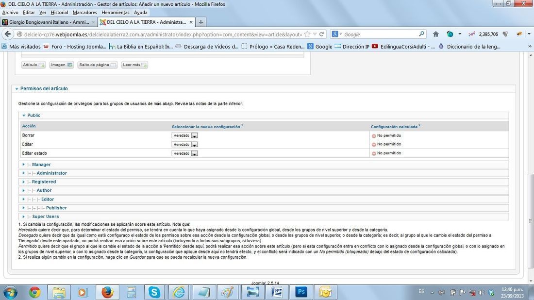

Tampoco he visto la pantalla donde aparece el editor JCE por completo, todas las capturas son parciales, y no se visualizan los botones que aparecen en la parte inferior de la ventana del editor y que a veces son los culpables de que no aparezca el editor.
También es posible que la desisntalación de JCE no la hayas realizado correctamente, hay que desinstalar el componente y los plugins de JCE y luego en las carpetas correspondientes a plugins y componentes comprobar que ha sido eliminado.

Gracias Jordi por contestar
Te mando las capturas, no mandé la de errores porque no marca errores.
