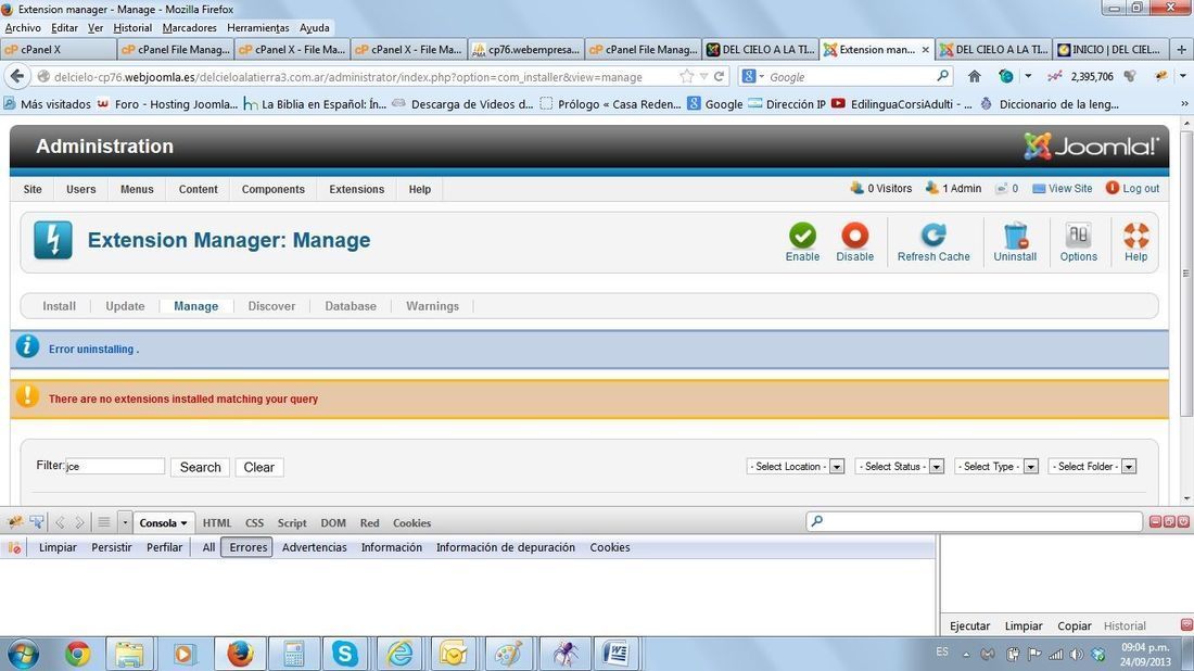

Hola Carmen,
Desinstala el componente con sus plugins y verifica si no queda rastro del mismo, es decir que no quede algún directorio del componente y si en su base de datos fueron eliminadas todas las tablas.

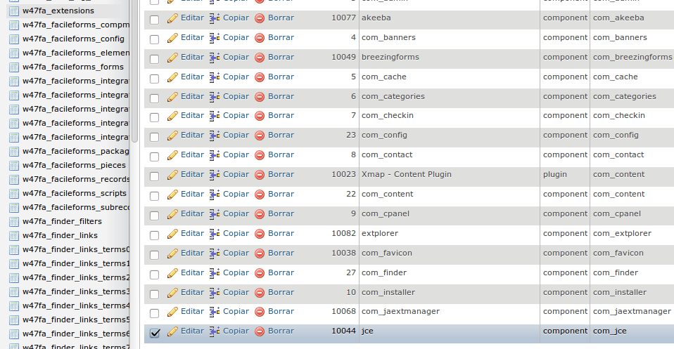

Hola Carmen,
Primero desinstala el componente y luego verifica si tienes los directorios:
administrator/components/com_jce
components/com_jce
Puedes buscar en tu cPanel => Base de datos => phpMyAdmin la base de datos de tu sitio web, tienes que buscar la tabla xxx_extensions que no exista:
PD: Realizar una copia de seguridad con Akeeba Backup.

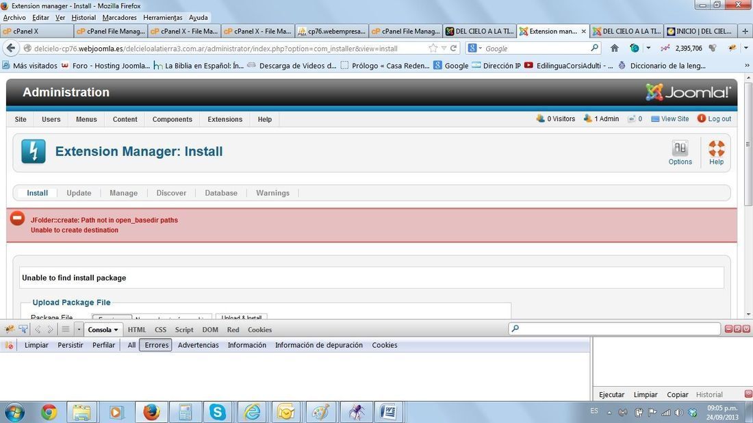

He creado un nuevo directorio, he clonado el sitio que tengo en 1.5, lo he migrado a 2.5 con jupgrade luego de miles de intentos y superando el migrating undefined, como??? misterio, horas de estar frente a la compu. una vez realizado un nuevo sitio en 2.5 he intentado subir el bendito JCE
Y????????
me da este error, el de la figura que les mando, dice que se instaló pero hay un error,
lo desinstalo, me dice que lo desinstala pero sigue dando el mismo error de la figura. o sea
al instalarlo
JFolder: :files: Path is not a folder. Path: /home/delcielo/public_html/delcieloalatierra3.com.ar/administrator/components/com_jce
JInstaller: :Install: Cannot find XML setup file
y al desinstalarlo
dice que se desinstaló bien pero con ese error

Hola Carmen,
Para corregir el problema de "JFolder::create Path not in open basedir paths" revise lo permisos de sus carpetas que deben ser 755 y archivos 644, otros permisos no le funcionaran en nuestro Hosting.
Revise también las siguientes variables en el archivo configuration.php:
- var $log_path = '/home/su_dominio/public_html/logs';
- var $tmp_path = '/home/su_dominio/public_html/tmp';
Es probable que en tu caso no sea home sino home2.
Respondido : 24/09/2013 11:38 pm

Respondido : 25/09/2013 12:12 am
Hola Carmen,
Puntualizando para evitar que este hilo se haga eterno:
Las variables de log y tmp son correctas para la instalación de /public_html/delcieloalatierra2.com.ar/
- public $log_path = '/home/delcielo/public_html/delcieloalatierra2.com.ar/logs';
- public $tmp_path = '/home/delcielo/public_html/delcieloalatierra2.com.ar/tmp';
Así que en este sentido no tienes que realizar cambios de ningún tipo.
Tu captura no permite ver exactamente que es lo que estás instalando que provoca el error "JFolder::create" ¿puedes indicar que es lo que tratas de instalar?.
Es importante que entiendas que esta es una situación atípica de comportamiento de JCE en una instalación "aparentemente normal" de Joomla 2.5.14.
