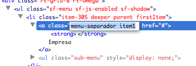

Esto viene de una plantilla de templatemonster y necesito que cuando el item de menu es de un enlace externo ("#") no le coloca la etiqueta span y entonces no funciona correctamente.
Si aplico lo que me dices le pone la clase al enlace y la necesito solo en el texto del item de menu dentro del enlace.
Te copio como me deberia quedar:
Schedule
Aqui te pongo como sale el item que no funciona:
Empresa
Respondido : 24/04/2014 5:05 pm
Este funcionamiento especial lo está aplicando la propia plantilla de Joomla que estás utilizando, no es un comportamiento por defecto de Virtuemart. Por tanto, si quieres que se coloque el span para los enlace externos tendrías que buscar en el código de la plantilla la parte donde se genera este código para los menús para modificarlo. Si tienes dudas con esto te recomiendo que lo consultes con los desarrolladores de la plantilla, ya que ellos deberán tener información sobre este problema.
Otra cosa que podrías probar es hacer que el elemento de menú "Empresa" sea un alias a otro elemento de menú, para ver si así te coloca la etiqueta . Por ejemplo, podrías hacer que fuera un alias del primer elemento de menú que cuelga de "Empresa".

Hola Lmartinez
Esto sucede por que el ítem de menú es de tipo separador, prueba hacerlo con el ítem de menú de tipo url externa y le colocas # como url
Respondido : 24/04/2014 6:48 pm
Respuestas: 566
Es como lo tengo ahora y no me funciona porque falta la etiqueta
Respondido : 24/04/2014 6:53 pm
HOla lmartinez
Si es como dices , creo que no esta programado adecuadamente, ya que por ejemplo se muestra la clase de separator, tal como ves en la imagen adjunta.
Prueba hacer un tipo difeente de ítem de menú, como por ejemplo un Alias y verifica si te sucede lo mismo.
