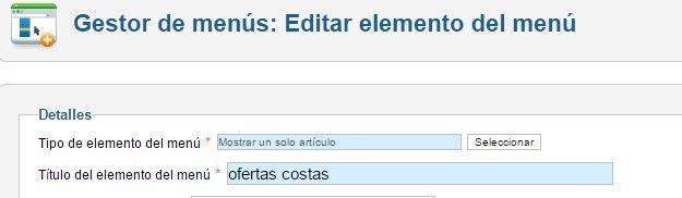

Me enlaza con un elemento de menú. Este elemento de menú que enlazo poniendo su alias en la URL de la imagen, le indico que sea del tipo "MOSTRAR UN SOLO ARTICULO" (el artículo que se enlaza esta vacio) ya que la opción de asignarle un módulo de HTML personalizado no está disponible.

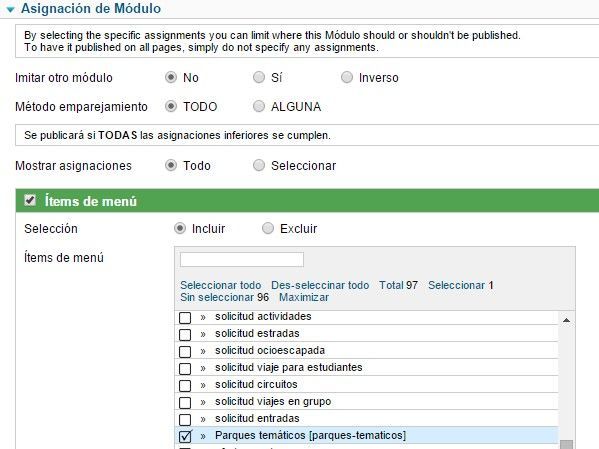

Por último para poder mostrar este módulo personalizado de HTML cuando selecciono este elemento de menú, me tengo que ir al módulo personalizado de HTML e indicarle que tiene asignado el elemento de menú en cuestión:
Esta es la forma que logro simular que cuando pinchamos en la URL de la imagen internamente ejecute el módulo personalizado de HTML.
