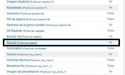

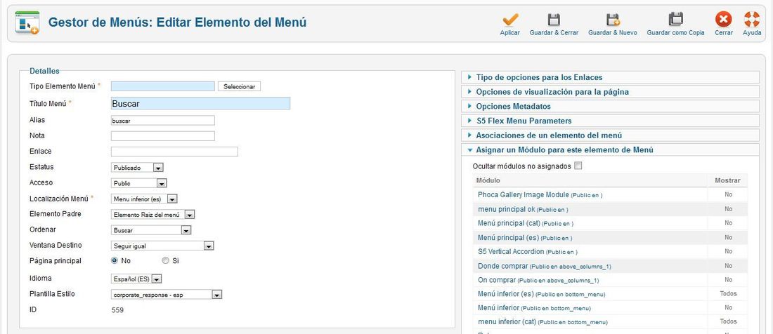

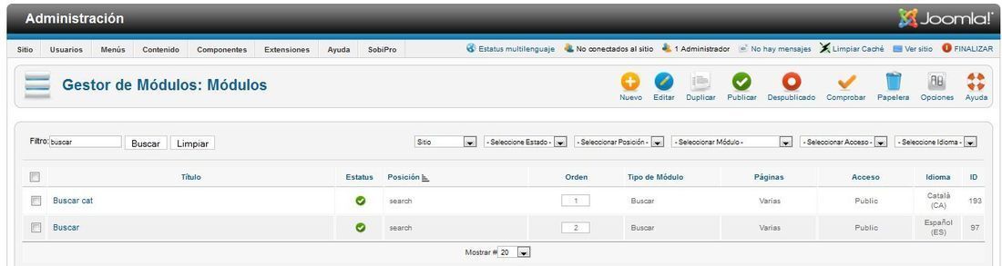

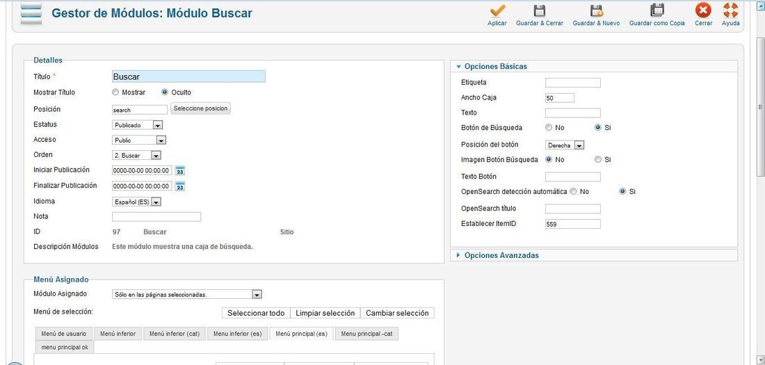

Respuestas: 2683
Hola Luis,
Te adjunto varias imagenes. Tengo configurados dos modulos de busqueda, una para cada idioma. Y luego hay también un item de menu para cada idioma. En el item de menú hay un apartado llamado "Asignar un modulo para este elemento del menu". Ahí veo que aparece cono no asignado el módulo Buscar. No sé si el error se debe a esto pero tampoco veo como asignarlo.
Por cierto, el item de menu buscar lo he puesto en el menu inferior de cada idioma y despublicado. No sé si es lo correcto.

Hola Alceste,
¿Cual es el objetivo de que el buscador sea independiente para cada idioma?
Creo que en principio parece tratarse de un problema de asignación de determinados elementos (menús, módulos) al idioma en el que se muestran.
¿Si colocas el buscador (por defecto) para "todos" los idiomas, sigue desaparencindo el menú tras realizar una búsqueda?.
