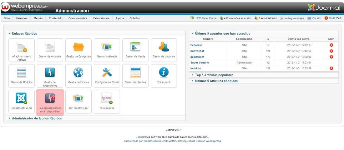

En el panel de control, en el apartado de "actualizaciones pendientes", que me avisa de las que están pendientes de instalar, pues tengo unas cuantas que no deseo actualizar, por eso de que ni me hacen falta y cuanto menos cosas poner, mejor. Me gustaría, ya que no las voy a instalar, eliminarlas de forma definitiva, ¿se puede?, ¿alguien sabe cómo hacerlo?.
P.S. Dejo captura para un mejor entendimiento, es donde me parecen que hay 4 actualizaciones listas para instalar.

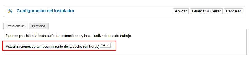

La idea no es mala 🙂 pero no está implementada en el backend, en el Gestor de Extensiones, Preferencias.
Lo más que te permite es ampliar el tiempo de caché de actualizaciónes:

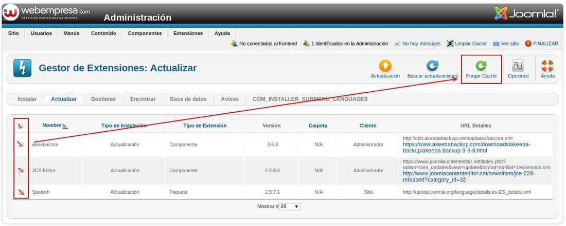

O marcar las extensiones que solicitan actualización y purgarlas. pero esto durará el tiempo que dure la información en caché, después, mañana, en otro momento seguirá recordándotelo.

Muchas gracias por tu gran ayuda y la opción que me das, la desconocía y es la mejor solución posible por lo que veo.
