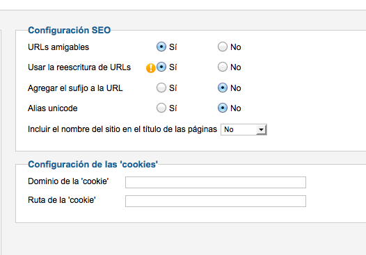

Si tengo activado "Usar la reescritura URLs" al ir a un artículo creado con Joomla! da error 404.
En cambio sí funciona si vas a un artículo creado con K2.
He visto otros posts del foro y ya he subido el fichero .htaccess que proporcionáis vosotros, pero sigue dando error.
¿Alguna pista?
Os envío una captura de la configuración global.

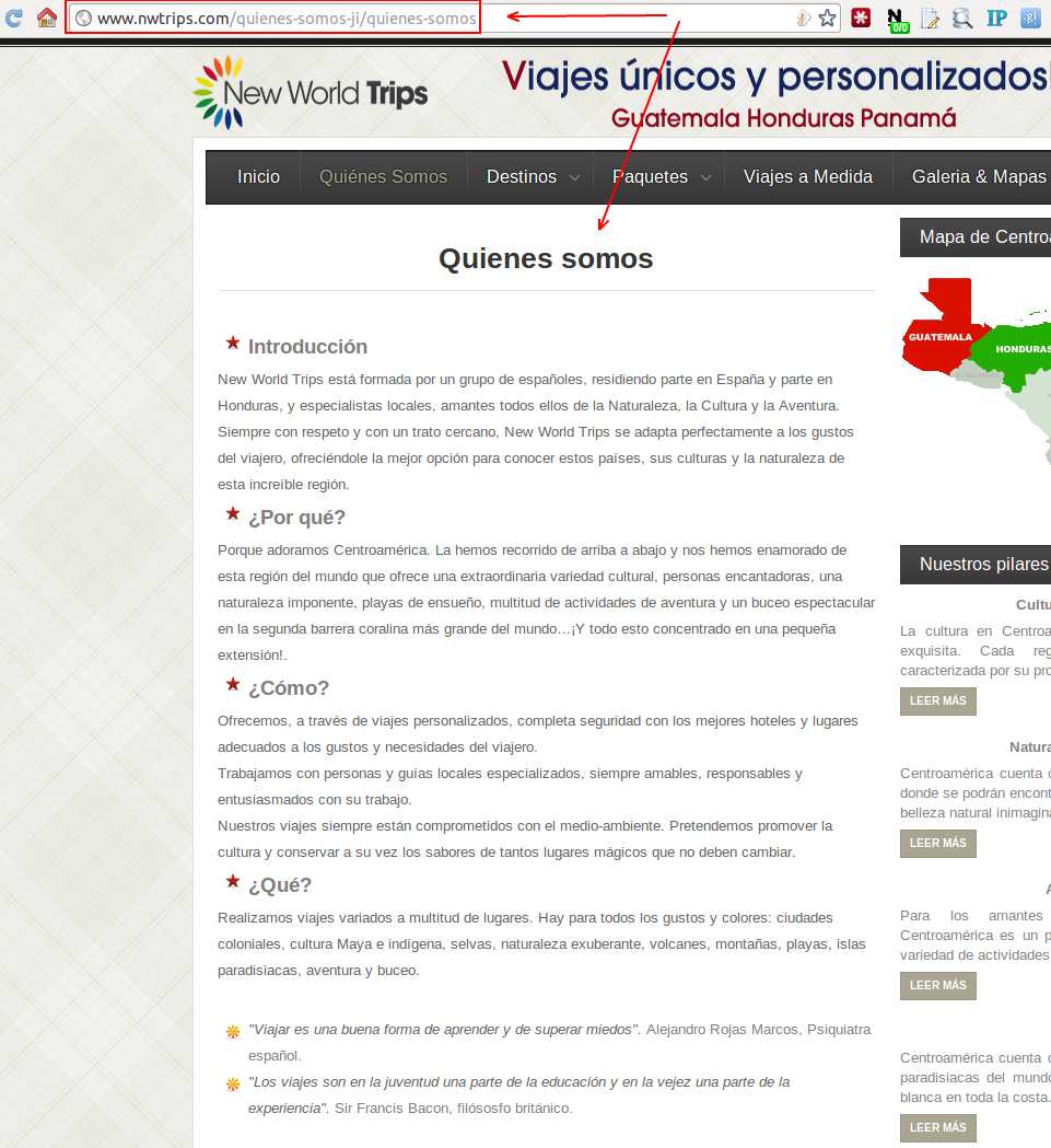

Solo hay un artículo de joomla! cuyo link "amigable" es: http://www.nwtrips.com/quienes-somos y como verás da error.
El link dinámico sería: index.php?option=com_content&view=article&id=56. Este también da error.

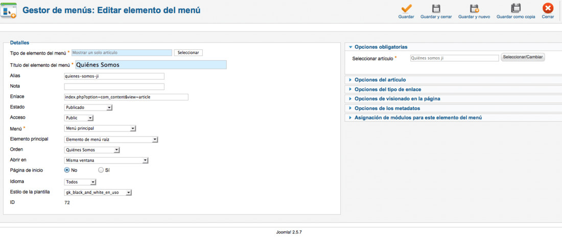

Perdona pero la captura que me has enviado es las del artículo del k2, que funciona bien.
He cambiado el item de menú para que vaya a un artículo de Jommla! que es cuando da error.
Te envío captura del item de menú

Hola Ignacio,
Puedes crear una categoría para ese articulo y asignarla para verificar si se genera la url correctamente.

Ignacio
Respuestas: 84
Hola Johnny
Ahora funciona bien. Lo tenía asignado a una categoría que no estaba publicada. ¡Hay que ver!
