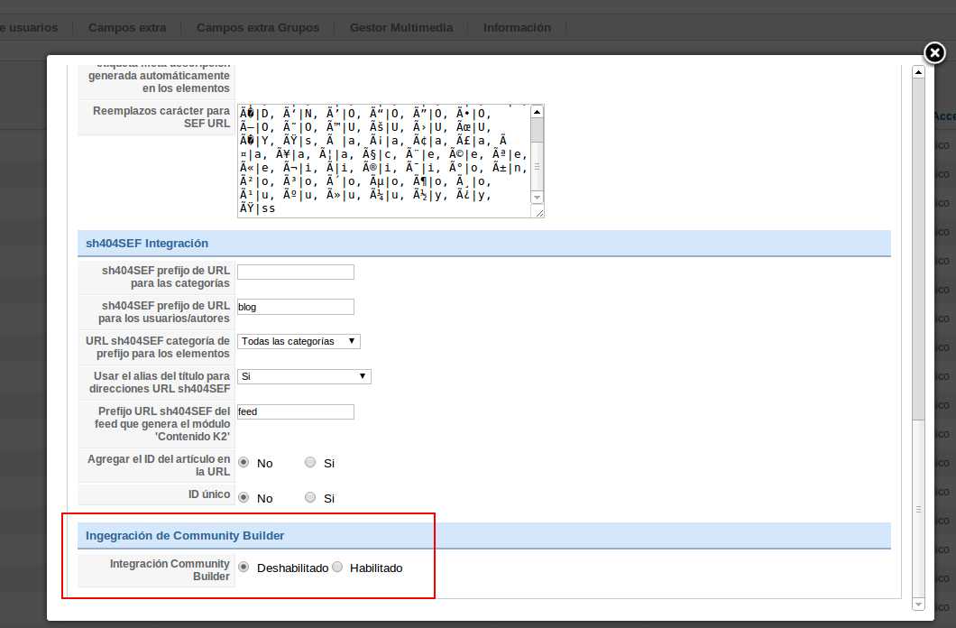

Las últimas versiones de Community Builder si soportan la integración entre K2 y CB.
- K2, Permisos, Avanzados, Community Builder Integration
¿Que versiones "exactas" tienes de K2 y de CB?.

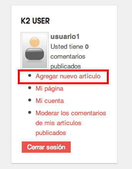

Como decía al principio quiero hacer una página con las sugerencias que aportan los usuarios registrados. Los usuarios se registran y loguean con CB y deberían usar K2 para generar el contenido. He estado siguiendo los tutoriales del sistema de testimonios pero no consigo hacer que aparezca la opción de añadir sugerencia en el modulo del perfil de usuario. Cuando el usuario se loguea entra en acción el k2 User, pero el enlace de "Mi página" me lleva a la edición del perfil de CB y el enlace "Mi cuenta" me lleva a la edición del perfil de k2 (tengo desactivado la opción "Activar perfil de usuario K2" de la configuración avanzada de k2) y tengo activado la integración con CB como tú comentabas antes.
Lo que me gustaría hacer es que el usuario al loguearse con CB tuviera un enlace para una sugerencia, pero siuigendo los tutos no consigo que me aparezca. Me imagino que algo mal tiene que haber en alguna config.
Te adjunto una imagen. Saludos

Hola Maria Teresa,
En K2, en el icono "Parámetros" (superior derecha) en la pestaña "Avanzado" ¿Tienes habilitada la Ingegración de Community Builder?
Respondido : 09/06/2013 12:37 pm

Respuestas: 45
Si si, por supuesto. Es lo primero que hice. lo comentaba en algún post mas arriba.

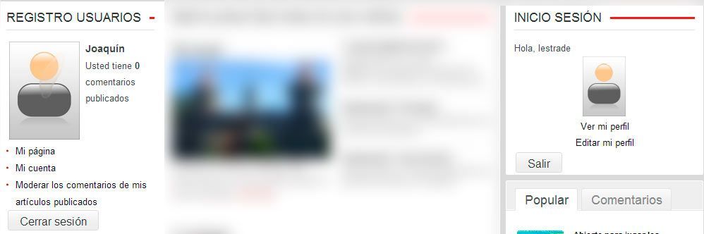

Eso que me comentas, ya lo había estado haciendo durante el día de ayer y esta mañana, pero no conseguía resultados. El caso es que cuando he vuelto a seguir trabajando en este asunto, ya me aparecía el enlace para agregar un nuevo artículo sin haber hecho nada nuevo desde esta mañana. Esta mañana no funcionaba haciendo lo que tu comentas, y esta tarde, sin haber cambiado nada, ha aparecido de repente esa opción de crear un nuevo artículo...
Ahora tengo 2 modulos de usuario al iniciar sesión CB Loguien y K2 User, ¿Cómo hago para entrar usando CB loguin y que solo me aparezca el K2 User al iniciar sesión?
Gracias nuevamente.

Hola María Teresa,
Son dos módulos de acceso diferentes y si trabajas con CB deberá prevalecer el módulo de acceso de CB y no el de K2, aunque supongo que eso también lo tenias claro.
