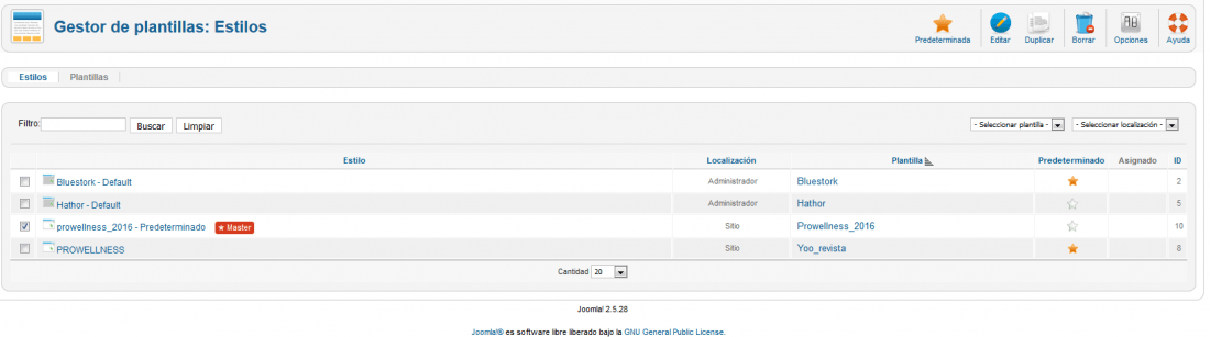

No tengo la plantilla por defecto. No se que hizo con ella el anterior administrador, pero solo viene la que está activa x defecto (yoo_revista) y otras dos para el backend, Bluestork y Hathor. ¿Hay manera de instalar nuevamente la que debería estar por defecto?
Adjunto captura.

Si las pruebas las estás haciendo en un clon de tu web y no en la propia web en producción no es necesario que cambies a la plantilla por defecto. Bastará con que instales la plantilla que quieras usar. Dependiendo de si la nueva plantilla que vas a utilizar es compatible con Joomla 2.5 o Joomla 3, o solo con Joomla 3. En el primer caso, puedes instalar la plantilla antes de actualizar. En el segundo tendría que ser después.
