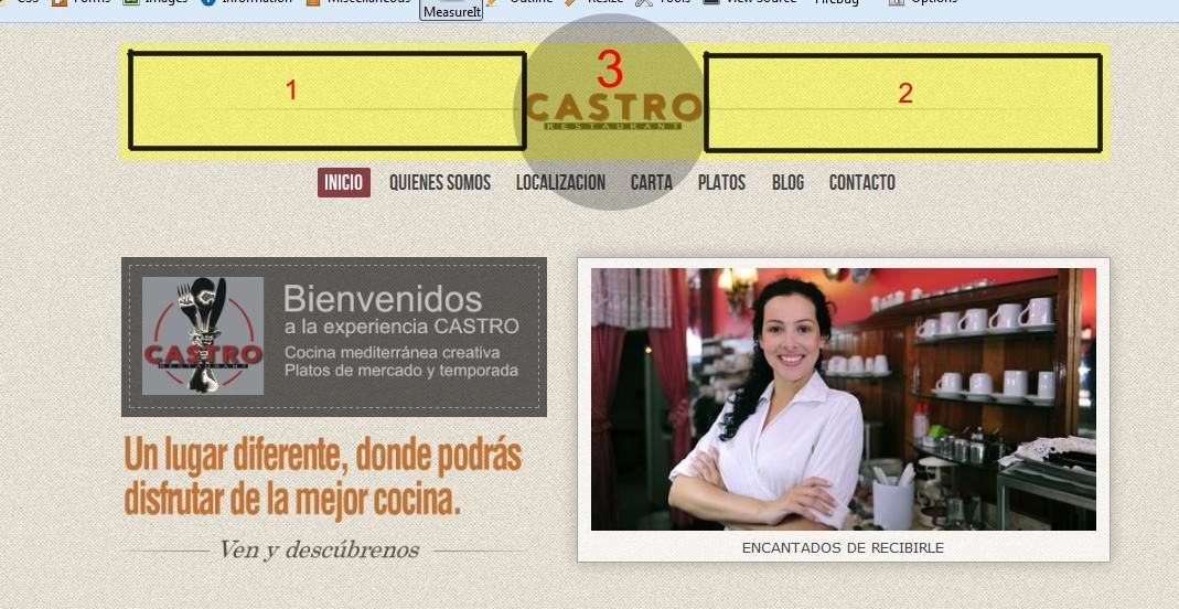

Les molesto pues necesito implementar un nuevo sitio web y necesito modificar el espacio superior donde va el logo.
Adjunto una imagen, y describo lo que me gustaría hacer:
- Achicar los espacio remarcados con los números 1 y 2, a fin de poder agrandar lo remarcado con el número 3
Les agradecería si me indican los archivos que debo modificar y donde puedo ubicarlos.
Gracias por vuestra atención y quedo a la espera de vuestra siempre amable ayuda
Saludos,
Isabel

Hola Johnny,
gracias por tu pronta respuesta.
Creo que me he expresado mal. Lo que ves dentro del recuadro y del circulo de la imagen que he adjuntado, ya está creado dentro de la plantilla. Lo que quiero hacer es achicar el espacio que ocupan las líneas laterales y ampliar el espacio para el logo pues cuando reemplazo la imagen se ve muy pequeña. Lo que pasa es que no encuentro donde hacer la modificación de los espacios asignados en la plantilla para que muestren la parte superior. Solo quiero modificar tamaños, mantendré las imagenes y lo que si he cambiado ha sido el logo.
Si me dirigen donde debo ir para modificar los tamaños se lo agradeceré

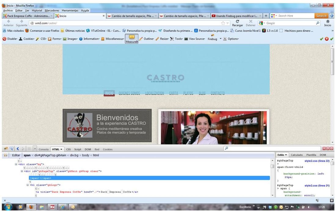

Hola Isabel,
Para ubicar los archivos tienes que utilizar la herramienta Firebug. En el siguiente artículo del Blog de Webempresa se explica el uso de Firebug, herramienta destinada a localizar cadenas de código, estilos, etc., desde tu navegador:
Fifebug Firefox:
Respondido : 11/11/2012 3:50 pm

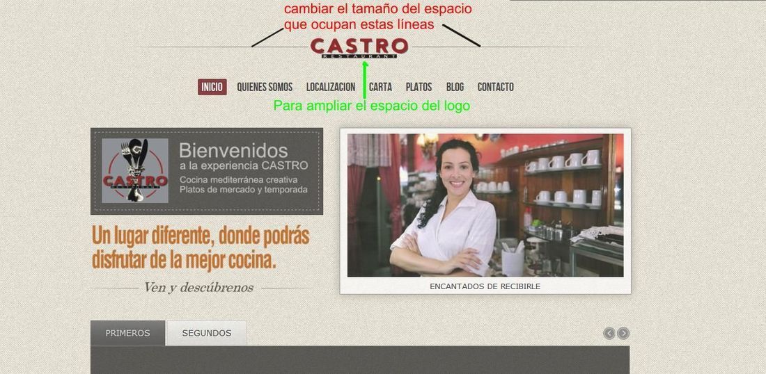

Hola Johnny,
Ya uso la herramienta que me indicas pero en esta ocasion no me dice mucho.
Te adjunto la imagen 1, con lo que necesito hacer y la imagen 2 con el resultado del firebug
Respondido : 11/11/2012 4:28 pm
Hola Isabel,
Revisa el vídeo: http://www.videosjoomla.com/component/k2/item/350-pack-empresa-coffee-cambio-logo

Respuestas: 216
Hola Jordi otra vez,
Esto era exactamente lo que necesitaba!!! pues el logo del cliente ya es bastante sencillito y al reducirlo para que entre en el espacio asignado se veía bastante pobre. Lamento no haberme expresado lo suficientemente claro en mis anteriores consultas y por ello no he tenido la solución antes, aunque las sugerencias de Johnny seguro que me servirán para otra ocasión.
