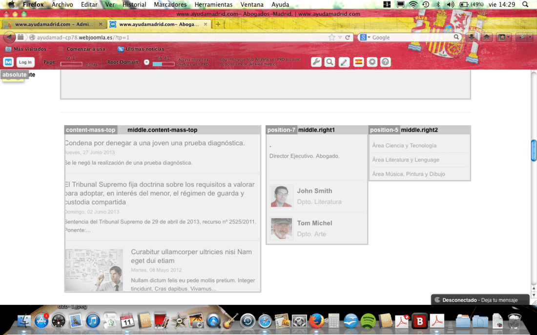

tengo una duda con las posiciones de los modulos en la plantilla joomla university.
Cuando inserto ?tp=01 veo que se me marcan las posiciones pero se indican nombres diferentes. Me explico: se indica en el mismo bloque content-mass-top y middle-content-mass-top y en otro content y content-main. La verdad es que me crea confusión estas dos nomenclaturas. Me podríais aclarar a qué se refiere cada cosa?

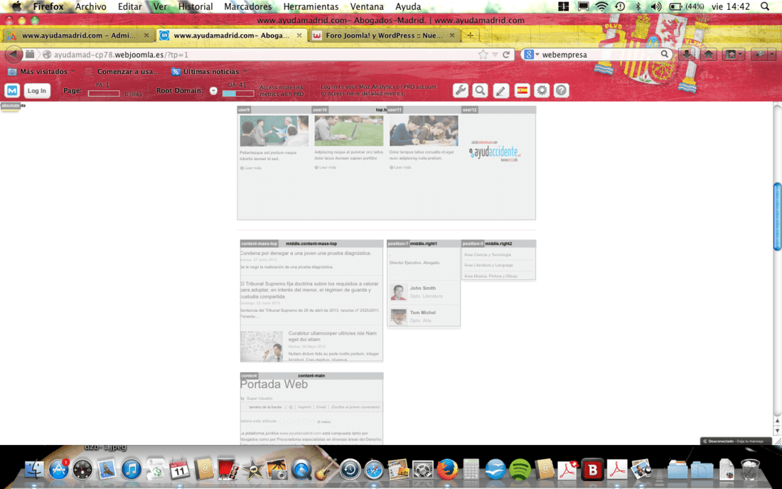

Por otro lado, quiero que en la página de inicio aparezca una descripción de la web por lo que he creado un elmento de k2. Después he apuntado el item de menu INICIO a ese elemento de K2 pero me sale debajo de un módulo de noticias y ni se cómo subirlo y cambiarlo de posición. Me podríais indicar cómo hacerlo?
Quisiera posicionar la descripción entre los users y el content-mass top
muchas gracias
Respondido : 11/10/2013 2:44 pm
Los nombres de las posiciones de los módulos son las que se muestran con el fondo gris oscuro (content-mass-top, position-7, etc.). Lo otro son elementos descriptivos que puedes ignorar.
Sobre lo otro que comentas tienes que tener en cuenta que si el área de contenidos se encuentra debajo de ciertos módulos, el contenidos (por ejemplo el artículo de K2) se mostrará debajo de los módulos.
Para evitar esto tendrías que comprobar si dispones de posiciones debajo del área de contenidos para mostrar los módulos que ahora tienes encima.

Entiendo que cuando dice área de contenidos es que la plantilla por defecto designa un area al contenido de la página , cómo se puede ver ese área de contenidos y su ubicación?
Ese área de contenidos donde yo ahora veo publicado el contenido de mi artículo de K2 tiene una ancho que no ocupa toda la página, cómo podría modificar ese ancho para que ocupara toda la página?

Hola Juan,
La área de contenido muestra los artículos publicado en la página de incio.
Tiene que crear un elemento del menú tipo artículos K2 y publicarlo como página de inicio.
Para que el contenido ocupa el 100% de la página tiene que dispublicar todos los módulos que se encuentran en la posición position-7 y position-5 .
