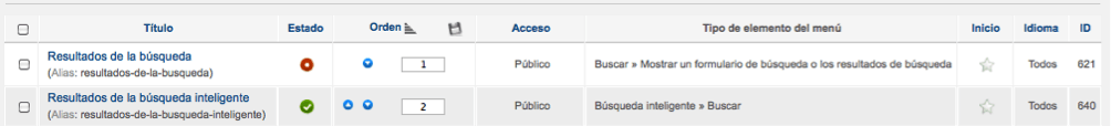

1. Creamos un nuevo ítem de menú oculto de tipo "búsqueda inteligente, buscar", y deshabilitamos el anterior.

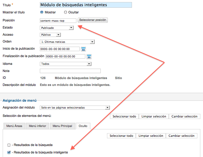

4. Creamos un nuevo módulo "Módulo de búsquedas inteligentes", en la posición content-mass-top, y que sólo se muestre en la página del menú anterior:

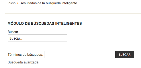

5. Resultado: en la página sale dos veces, una por el módulo y otra por el menú:
¿Lo que ocurre es que el menú de tipo Búsqueda inteligente ya incorpora al módulo Búsqueda inteligente?

Si pinchas en "Buscar" (en la imagen indico dónde está)
te lleva a una página donde está el módulo de búsquedas.
El único problema es que nos aparece dos veces: una debida al módulo, y otra debida al menú.
Imagino que no tenemos más remedio que olvidarnos del módulo, ya que con el menú (oculto, y de tipo búsqueda inteligente) funciona.

Hola Colegios,
Se muestra dos veces, porque tienes en el Buscar en la web Contenido solo visible a usuarios registrados el Módulo de búsquedas inteligentes activado, y a la vez claro muestra el buscador del componente con finder, al que haces llamada con el elemento de menú.
Despublica el módulo, ¿que sentido tiene tenerlo duplicado?
Lo que solicitas, he hecho pruebas, y he creado un menú oculto tal como te indique https://www.webempresa.com/blog/crear-un-menu-oculto-en-joomla-25.html con el elemento de menú buscar. Y luego publicado el módulo en una posición del sitio web, y muestra los resultados en una nueva página.
