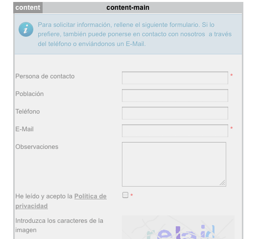

Quiero ver qué tipo de módulo es el que contiene el formulario de contacto, por lo que busco insertando ?tp=01 para ver en qué posición está. Veo que está en content-main pero cuando voy a buscarlo en los módulos no aparece.( filtro por posición y tampoco aparece)
Me podrían decir dónde encontrarlo y el motivo por el cual no aparece? gracias.

El formulario no se encuentra en el content, es probable que esta posición no exista ya que la misma se muestra cuando asignas un ítem de menú. Para visualizar las posiciones tienes que insertar al final de la url: ?tp=1

Podría ser una poco más explicativo, ya que con su respuesta no me ha aclarado nada, supongo porque carezco de conocimientos necesarios para entender su explicación. muchas gracias.
Qué diferencia hay entre ?tp=01 y ?tp=1 ya que yo no veo diferencia alguna?
muchas gracias de nuevo.
Respondido : 13/08/2013 12:16 pm
La posición content (o content-main) que ves cuando pones el tp=1 en la web no se corresponde realmente con una posición de módulo, sino que es la parte de la plantilla que se encarga de cargar la parte de contenidos.
Es decir, se refiere a la parte de la web que cargar el contenido asociado con el elemento de menú que se esté mostrando en ese momento. Puede ser un artículo, una lista de artículos en formato blog, un formulario de contacto o cualquier otro tipo de componente.
Sobre la diferencia entre tp=01 y tp=1, no hay ninguna. Realmente se carga la vista de posición de los módulo poniendo cualquier cosa despues de tp=
