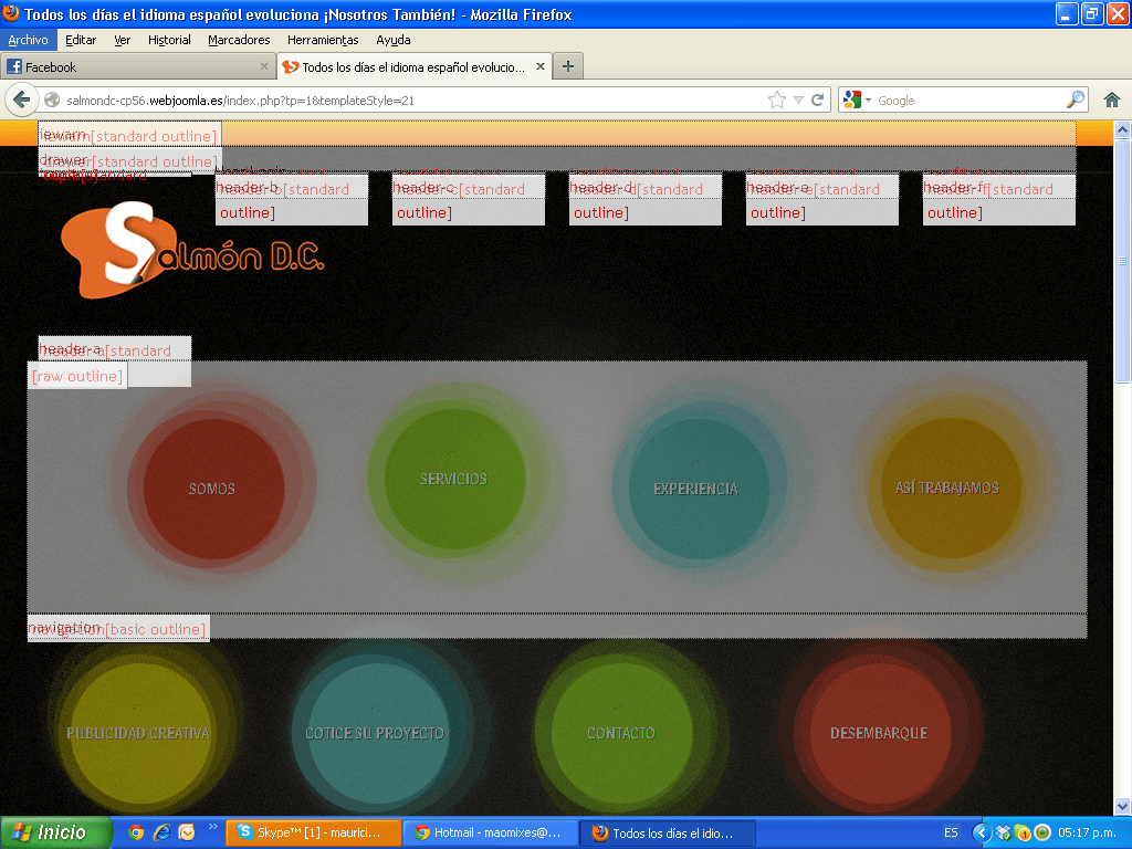

tengo una plantilla joomla 2.5 en donde estoy contruyendo una pagina para un cliente el cual me solicita que al pinchar en uno de los botones excepto inicio, no se vea la animación en flash con el fin de que el usuario no tenga que desplazarse hacia abajo para poder ver los articulos directamente ..est es mi url http://salmondc-cp56.webjoomla.es/
la cuestion es que esta plantilla tiene un menu animado , es decir los circulos de colores que se ven en la plantilla.... pero ese menu no se como quitarlo cuando el usuario pinche en alguno de los botones puesto que es el unico menu..yo se que en joomla 1.5 como en una pagina que realice para otro cliente,(www.servihidraulicos.com) se puede hacer este proceso y decidir en que menus quiero que aparezca la animacion flash y hay un modulo llamado flash el cual permite hacer esto... pero el problema es que esta plantilla tiene un diseño diferente y no se si se pueda hacer..ayudaa? espero se entienda lo que quiero decir....

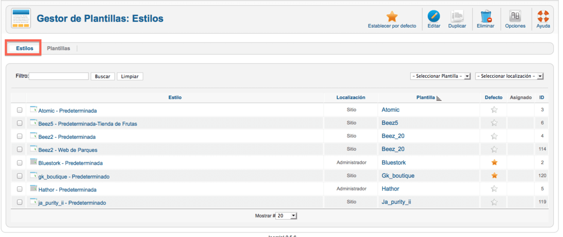

Hola Cesar Mauricio,
Dentro del Gestor de Plantillas, la pestaña "Estilos" no "Plantillas".

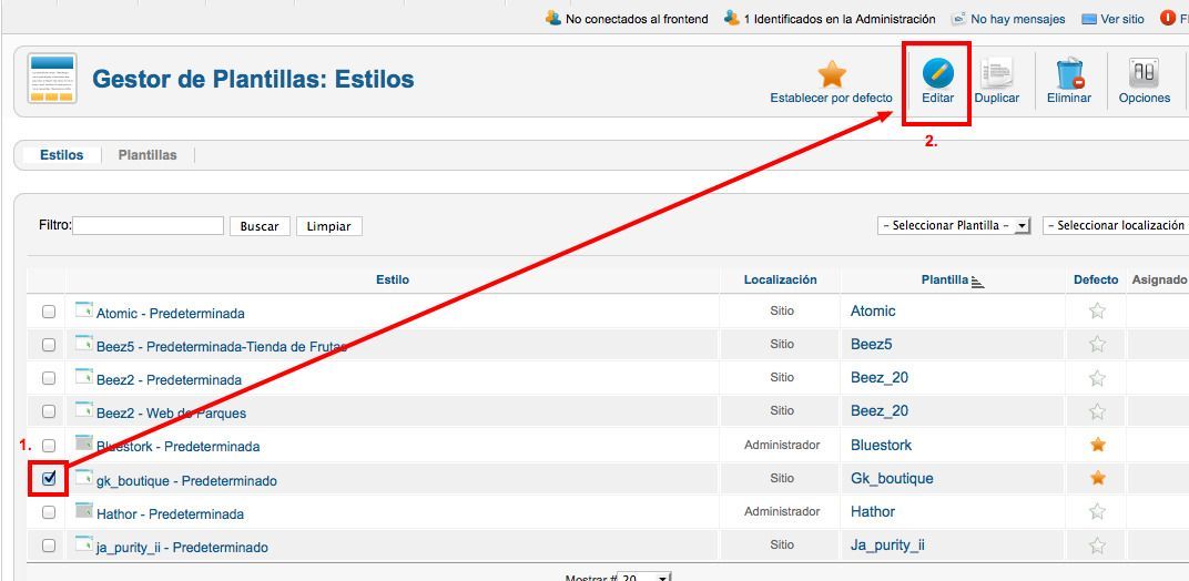

Hola Cesar,
Algunas veces se presenta dicho problema. En todo caso realiza los siguientes pasos para poder ver los parámetros:
1. Selecciona la plantilla que estas usando.
2. Presiona el botón "Editar".

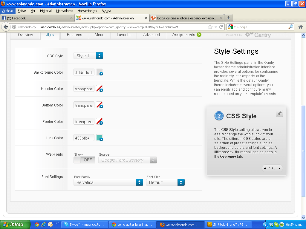

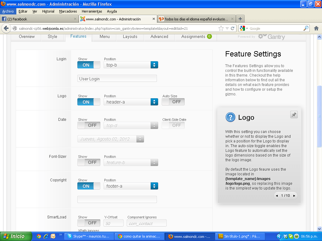

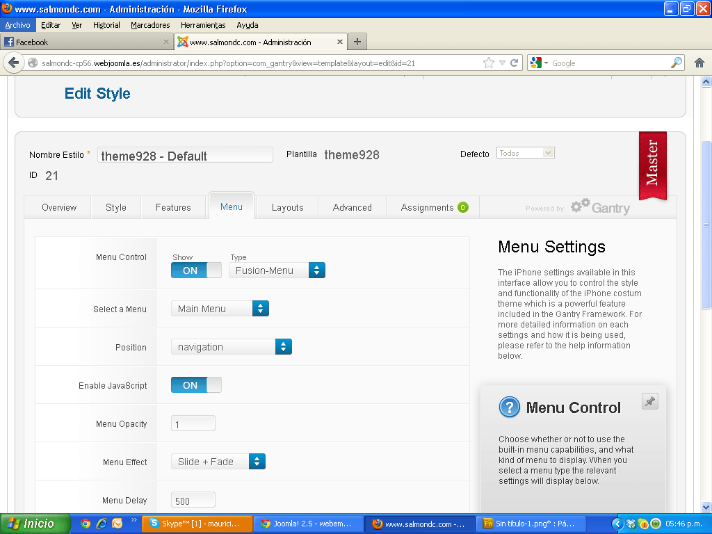

jejejejeje ok...ahora sip ya me ubiqué...aqui te envio la captura..supongo que es en el boton menu..me podrias orientar acerca de si por este lado puedo lograr el objetivo?' y como podria lograrlo gracias adjunto captura
Esta muy bien la captura pero ¿hay más parámetros en la parte inferior? los que se muestran en ese trozo de captura parecen correctos pero ninguno gestiona la animación.
No obstante como ya apunto Pablo anteriormente, en otra respuesta, el menú tiene un comportamiento global, es decir no habilitas el comportamiento de un solo ítem de forma individualizada, o se muestra todo el menú o no se muestra pero no cambias el comportamiento que tiene globalmente en el caso de esta plantilla.

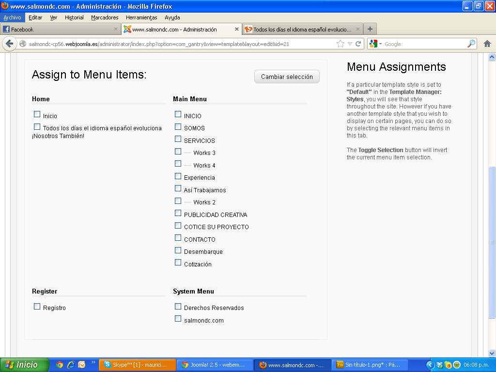

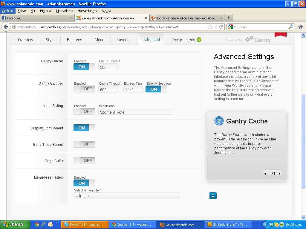

sip pues bastante raro.la plantilla es joomla 2.5....la plantilla la instake con el full package completo de manera que no tuve q instalar el packwebempresa y pues ni idea del porq esta asi como de esa forma tan rara..ya te voy adjuntar la captura completa por la verdad es la primera plantilla q veo con estos parametros y ps me es dificil identificar como lograr el objetivo o si definitivamente la plantilla no lo permite.
depronto alñguno de estos parametros q te adjunto nos podrian dar alguna luz

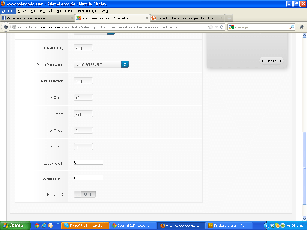

¿Has probado todas las opciones de "Menu Animation"? no obstante como te comento, dudo que puedas deshabilitar el comportamiento para todos los ítems de menús excepto el actual.

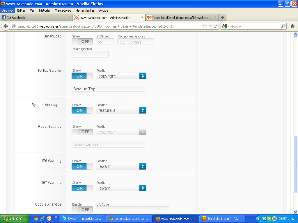

si he probado las opciones del animation menu pero nada aqui mando capturas de styles y features como me lo piden muchas gracias y la url del autor es esta alli encuentras la plantilla desde donde la compre..muchas gracias

Hola Cesar,
El link de la plantilla del autor es incorrecta si nos puedes facilitar el enlace correcto. Por el momento no visualizo una opción para dicho menú.

HOla Cesar
El menú viene integrado con tu plantilla y no será posible que definas en que opciones mostrarlo y en cuales ocultarlo ya que se mostrará siempre.
Para realizar cambios tienes que modificar el código php de tu plantilla.
Tal vez sea bueno que evalues otro tipo de menú desde el centro de extensiones
