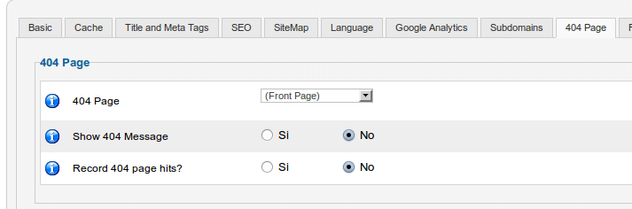

Me descargue la versión gratuita, en caso de mostrarse un error 404 puede redireccionar a la pagina de inicio:

Lo he probado, despues purgo las url´s, limpio la cache y no funciona.
Yo también tengo la v. gratuita.

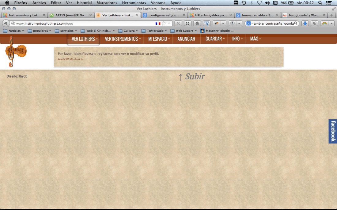

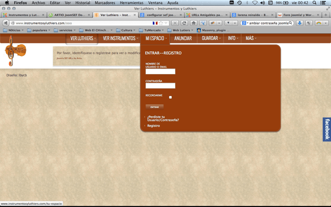

Puedes probar en mi sitio.
verás el mensaje cuando pongas una url equivicada. Tambien si la url equivocada se refiere a un perfil de usuario el mensaje es distinto. Ambos son de Community Builder pidiendo que te identifiques o advirtiendo que el perfil no existe.
Además veo (por favor fijate) que debajo aparece un mensaje de Acesef. Acesef lo tengo desactivado y borré ante todas sus url´s. Tal vez tengo que deasctivar también sus plugins.
Respondido : 21/02/2014 12:33 am

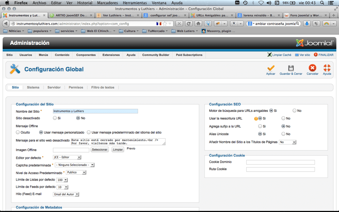

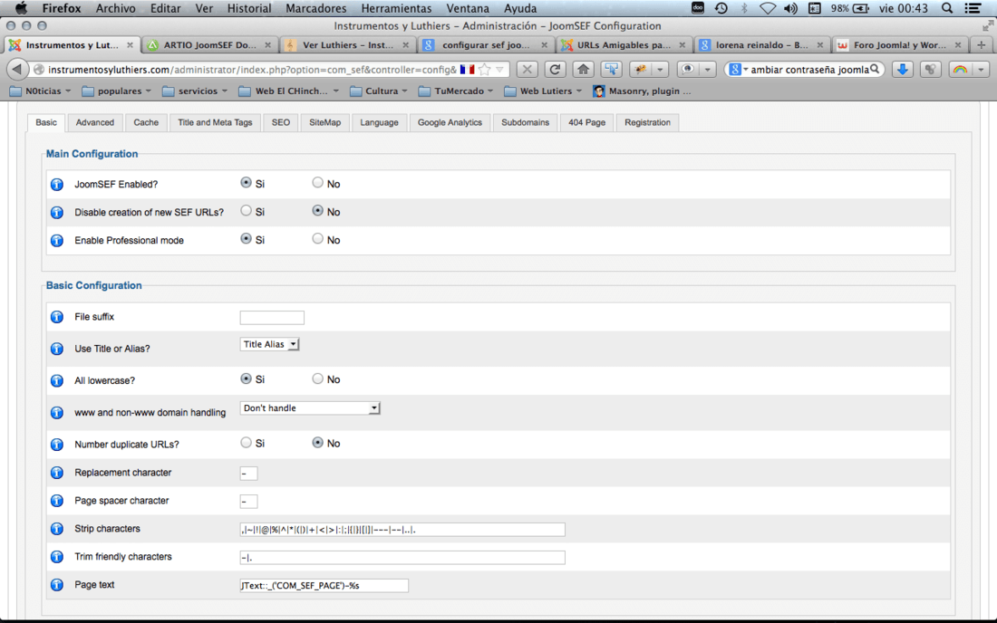

No veo un formulario de registro de usuarios en la web, en la parte inferior de la web visualizo el enlace de derecho de autor de Joomsef, por otro lado facilitanos capturas tanto de la configuracion de urls amigables de Joomla como la de Joomsef que esta en la pestaña Basic.

Aqui van las capturas

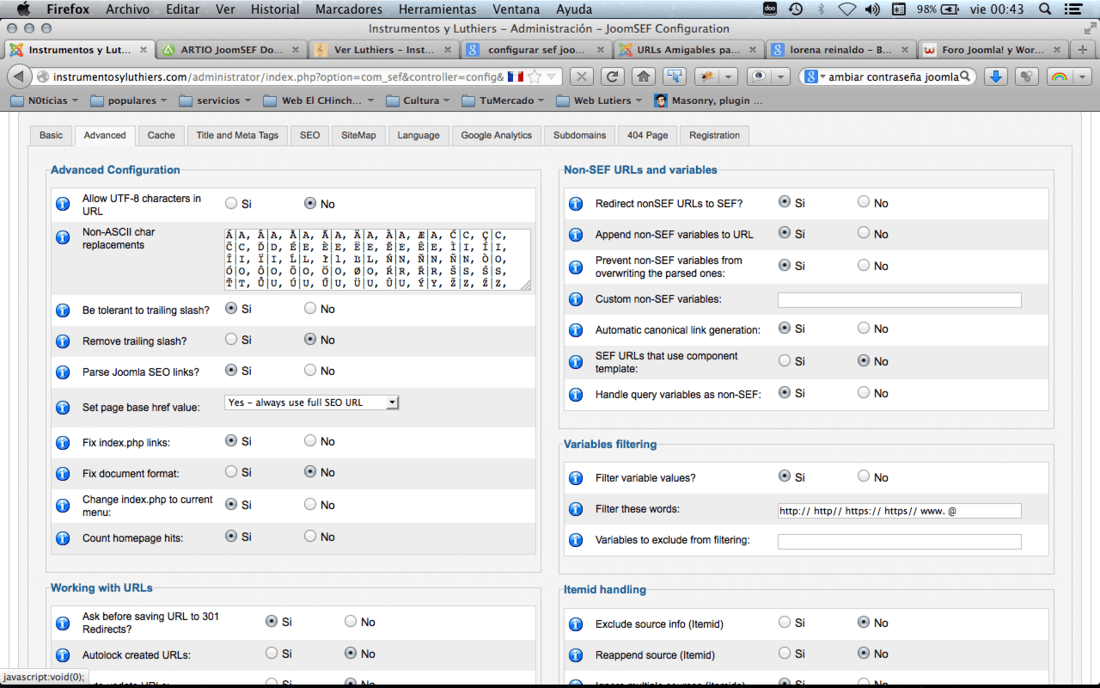

Encontré la solución:
En configuración avanzada:
Parse Joomla SEO links? => NO . Por lo que entiendo el componente analizaba el link erróneo y lo redirigía a donde creía conveniente. De esta manera no "piensa " y rediriga a donde tu le mandas.
Lo he probado en local y funciona. Ahora voy al hosting!
Gracias y confirmame, por favor, si estoy en lo cierto.

Hola de nuevo:
La solucion anterior funciona pero me crea un problema nuevo:
Si activo ese parámetro entonces los links al perfil de usuario de community builder (por ejemplo desde las listas de Luthiers) no funcionan.
Lo he vuelto a poner en NO.
Tenéis una idea de por donde continuar?
