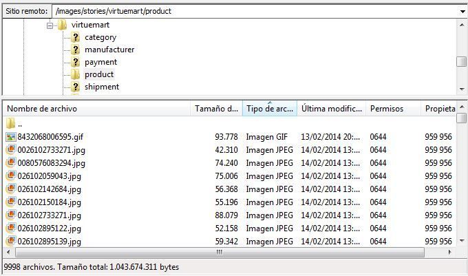

Se nos acaba de presentar un problema en nuestra tienda virtual. Hemos superado las 10000 fotos y ahí es donde se ha generado el problema, al pasar a los 5 dígitos. Si accedo a través del componente Extplorer, veo que tengo en la carpeta images/stories/virtuemart/product/ 10115 fotos, que son las que estoy seguro que he subido desde nuestra carpeta local. Pero cuando accedo por ftp para subir imágenes o para bajar la tabla con los nombres de imágenes que tenemos en la web, me llevo la sorpresa de que me dice que tenemos 9998 archivos jpg. Si a este número le sumamos una imagen gif, tendríamos 9999, y de ahí no pasa...
¿Cómo podría solucionar esto? ¿Es debido al protocolo ftp? Me interesa resolverlo de cara a un programa que estamos confeccionando en la empresa para la automatización de la subida de imágenes. Adjunto las capturas que muestran lo que os comento

hemos probado de dos formas diferentes. Por un lado con Filezilla, obteniendo el resultado que comentaba en el post anterior, y la otra, mediante una automatización del protocolo de ftp a través de un módulo programado con access. En ambos casos el número de archivos coincide en 9998. A través del CPanel la verdad es que no consigo ver el número de archivos que tengo en la carpeta, pero como te comento, en el componente Extplorer de Joomla me aparecen 10113.

acabo de probar con WinSCP, y sucede lo mismo, contabiliza 9998 archivos. He probado a subir dos nuevos archivos, y el número de archivos contabilizados vía ftp sigue siendo 9998. En cambio si accedo con Extplorer a la carpeta, compruebo que efectivamente tengo los 10115 que tenía antes, más los dos nuevos, es decir, 10117.
¿Alguien sabe si se puede comprobar vía ftp el número de archivos reales sin estar limitado a cuatro dígitos?

los miembros de soporte técnico, raudos y veloces como siempre, ya han solucionado el problema. Efectivamente se trata de una limitación de las carpetas del servidor, que por defecto es de 10.000 archivos. Han aumentado este valor, y ahora cuando accedo por medio de ftp, ya puedo ver el número real de fotos que tenemos en la carpeta.
