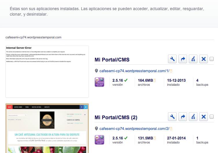

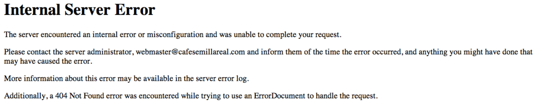

Ayer quise transferir mi http://cafesemi-cp74.wordpresstemporal.com/1/ al dominio www.agroactivocol.com de mi propiedad, siguiendo los pasos del video, en los que me mostraba por CPanel como pasan los archivos de la URL temporal a la URL definitiva, no me funcionó, luego restaure un backap, y se me perdieron las imágenes.
Ya no me aparece ni la temporal ni la definitiva, que hago para no seguir dañando lo que me ha costado tanto construir?
Envié un ticket y me recomendaron cambiar el sitio donde apunta el DNS, lo que ya realicé, luego me dicen que:
"Verificamos que ha cargado un modulo y este se encuentra provocando conflicto" y me remiten al foro pues "los tickets los atendemos técnicos especializados en Hosting, dominios, etc. Para el tema que nos plantea nuestros compañeros le podrán atender de forma más eficiente"
Espero me puedan ayudar, pues había promocionado entre clientes y proveedores que hoy publicariamos nuestra web y estamos quedando mal.
Adjunto los mensajes que me aparecen.

La web actualmente en que carpeta esta ¿en /public_html/ o en /public_html/1?
Respondido : 03/04/2014 11:34 pm

Luis, buenas tardes
Tengo 2 packs instalados, 1 como: http://cafesemi-cp74.wordpresstemporal.com/1/ y el otro: http://cafesemi-cp74.wordpresstemporal.com/2/, intenté publicar en el dominio www.agroativocol.com y no pude, retorné los archivos a su lugar de origen, e intenté publicar de nuevo y al parecer migran juntos.
Ya no se que hacer, pues no soy programador, ni nada que se le parezca, llevo mucho tiempo invertido en desarrollar ambos portales, les solicito que me revisen el Administrador de archivos de CPanel a ver que es lo que pasa.

Tengo 2 packs instalados, 1 como: cafesemi-cp74.wordpresstemporal.com/1/ y el otro: http://cafesemi-cp74.wordpresstemporal.com/2/, intenté publicar en el dominio www.agroativocol.com y no pude, retorné los archivos a su lugar de origen, e intenté publicar de nuevo y al parecer migran juntos.
No me queda muy claro si has movido los contenidos de las carpetas /public_html/1 y /public_html/2 a otro sitio, si no has movido archivos y solo has pasado de usar la url temporal por la url del dominio de la instalación /1 o de la instalación /2 o de ambas.
Estas escribiendo en la categoría del Foro "Joomla! 2.5" y no se si hablas de Joomla o de WordPress :huh:
Son varias dudas que agradecería detallases mejor para poder ayudarte y de paso aclares si estamos hablando de Joomla o WordPress. Si es WordPress, por favor indícalo para mover este hilo (es lo malo de usar hilos de hace casi 2 años abiertos).
Una pregunta importante ¿hiciste copia de seguridad antes de realizar la tarea? -algo que recordamos constantemente-

Si he movido todos los archivos y los he pasado a la URL del dominio, pero solo de: carpetas /public_html/1, pero no me funcionó, me he regresado, las he vuelto a mover y no me funcionan.
Cuál es la diferencia entre Joomla y WordPress?, Yo compré el Pack de Webempresa, cual de ellos es? Donde explican eso?
Efectivamente realice las copias de seguridad de ambos.

Entiendo que contrataste un "Pack Tienda Joomla 2GB" ¿correcto? pero si estás hablando de WordPress porque tienes instalaciones de WordPress en el Hosting (aunque sea Joomla) tienes que plantear la consulta en la categoría de WordPress del Foro.
Cuando abres un post "nuevo" te pregunta primero el título de tu post (lo ideal es que sea un titulo acorde al problema que vas a plantear) tu post no tiene nada que ver con el título "¿Conflicto módulos?" 😉
Bien por hacer copia de seguridad, porque es muy importante. Ahora debería poder restaurar con la copia de seguridad tu sitio alojado en /public_html/1 al estado anterior al cambio que realizaste.
¿El instalar la web en la carpeta /1 y en la carpeta /2 fue por alguna razón?. ¿En la carpeta principal del Hosting /public_html tienes actualmente alguna web?.
Siento machacarte a preguntas pero son importantes para aclarar el problema que has generado sin querer.

El objetivo de hacer las dos carpetas, es que estoy trabajando en dos proyectos simultaneamente, una tienda virtual de insumos agrícolas que se llama "AGROACTIVO" y que deberá funcionar con el dominio www.agroactivocol.com y una comercializadora de café, que se llama CAFÉ SEMILLA REAL y que deberá funcionar con el dominio www.cafesemillareal.com. Actualmente no tengo ninguna web alojada en la carpeta principal del Hosting.

Sobre /1 y 2 ¿no es más fácil añadir los dominio agroactivocol.com y cafesemillareal.com como "Dominio Adicional" apuntado cada uno de ellos a la carpeta correspondiente /1 y /2 respectivamenet y que luego desde ada uno de esos dos dominios se cargue la web correspondiente?
De esta forma no tienes que mover nada a ningún sitio y las webs serán accesibles desde los dominios de forma correcta.
Cuando compras un nuevo dominio o apuntas un dominio a nuestro hosting tienes que aparcarlo si quieres que el dominio apunte al mismo contenido web que el dominio principal del Hosting o bien añadirlo como dominio adicional si lo que quieres es mostrar otro contenido para ese dominio, por ejemplo otra web en el mismo Hosting pero en otra carpeta.
Aquí tienes un vídeo que explica como aparcar un dominio: https://www.webempresa.com/videosrvskin/17-dominios-aparcados/index.htm
Aquí tienes un vídeo que explica como añadir un dominio adicional: https://www.webempresa.com/videosrvskin/16-agregar-dominio-adicional/index.htm
