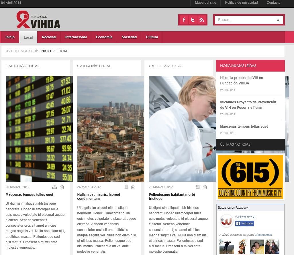

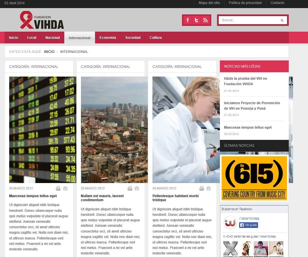

He logrado instalar el plugin. Lo he activado pero mis imágenes se siguen mostrando de la sgte manera como en la grafica
Algo debo estar haciendo mal?

He desactivado el plugin, pero en el previo del articulo se agranda también,
Habra alguna forma de dejar la fotografia grande SOLO al visualizar el articulo completo. y Que la miniatura que se muestra antes no?
