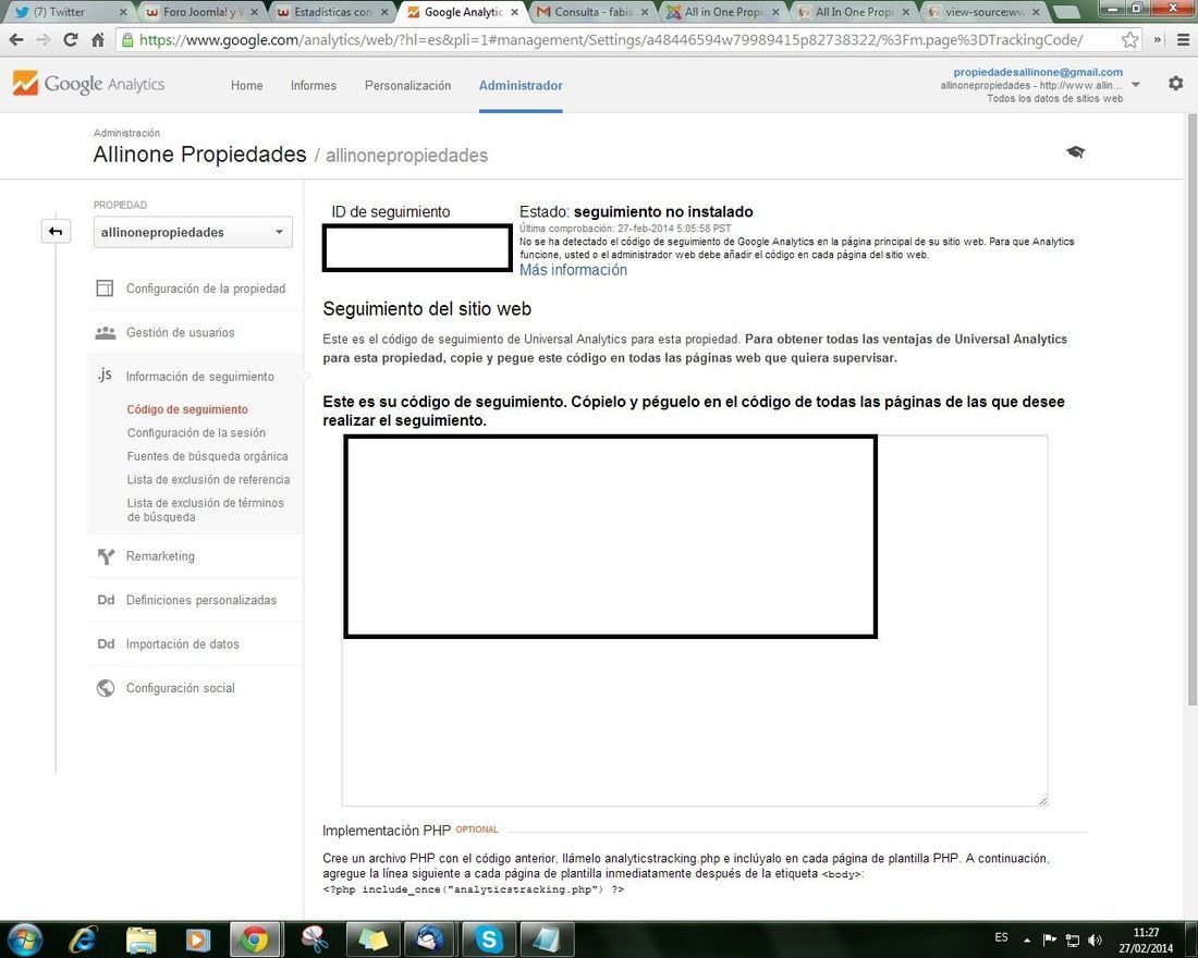

hola elegi el plugin Union Google Analytics
ya que hay muchos que no andan los enlaces, lo active y pegue el id de seguimiento que me da google analytics.
y en ver codigo fuente de la pagina no veo nada... de lo que acabo de activar..
con eso ya queda o debo hacer algo mas?

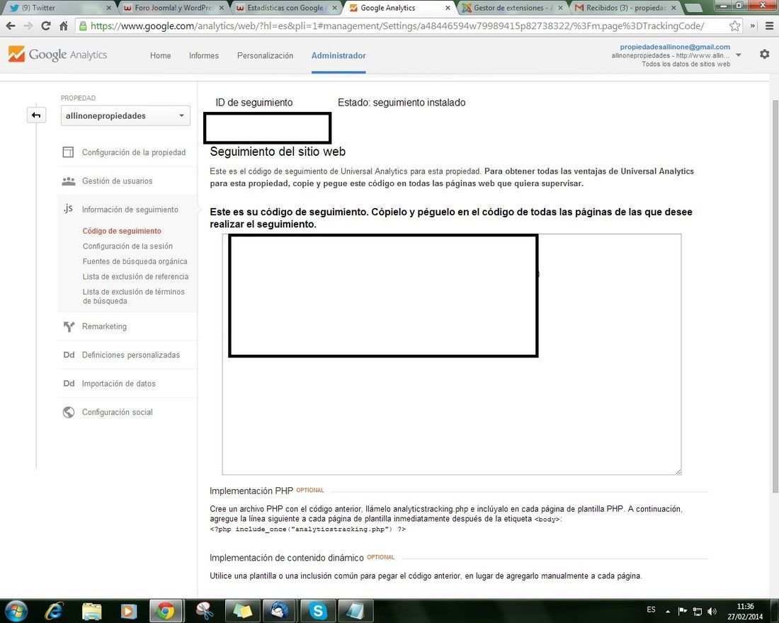

esto es lo q yo veo en google analytics tape los datos por precaución

ahora me dice seguimiento instalado cuando es q voy a poder ver los datos en la consola del google analytics?

Revisando el código fuente de tu página veo que ya se está cargando el código de Google Analytics. Es posible que pasen unos días hasta que te empiece a mostrar datos, aunque suele ser más rápido. En principio no tienes que aplicar ningún cambio más para empezar a recopilar datos.
Respondido : 27/02/2014 3:15 pm
