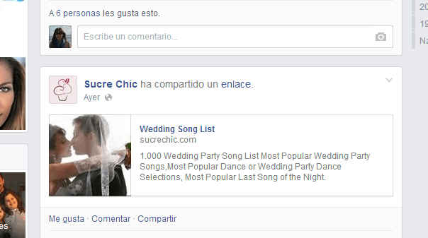

Hola, en mi sitio web es multiidoma y cuando comparto un articulo en facebook si es en español me redirije a la pagina y oculta lo que tengo asignado como home solo muestra el articulo pero cuando comparto un articulo con la url en otro idioma cuando hago clik en el articulo desde facebook me redirige bien a la pagina pero me muestra el modulo de home que tengo asignado en español y debajo el articulo, no se como deacativar que solo se muestre el articulo tal y como ocurre en español.
esta es mi pagina de facebook en donde comparto los articulos: https://www.facebook.com/sucre.chic.1

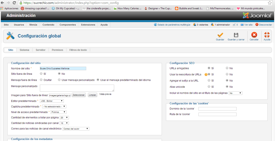

Indíquenos el enlace a la página de tu web desde donde has compartido el artículo "Wedding Song Links" que se ve en tu página de Facebook. Sería para comprobar el enlace que se carga en este caso y compararlo con el que hay en Facebook.
Por otro lado, las urls amigables de tu web no parecen todo lo correctas que deberían ser. Vete en la administración de Joomla a Sitio->Configuración Global. En la primera pestaña Sitio activa el parámetro Usar la reescritura URL en el apartado Configuración SEO y comprueba si así se soluciona el problema.
Si sigue sin solucionarse haz una nueva prueba con las urls amigables desactivadas.

Hola Pablo ya esta activado la urls amigables, si desactivo las url amigables, las he desactivado y entonces este ariculo que te menciono de facebook a continuacion todo lo que comparto en facebook me dirije a la pagina home de mi web no se ve el articulo.

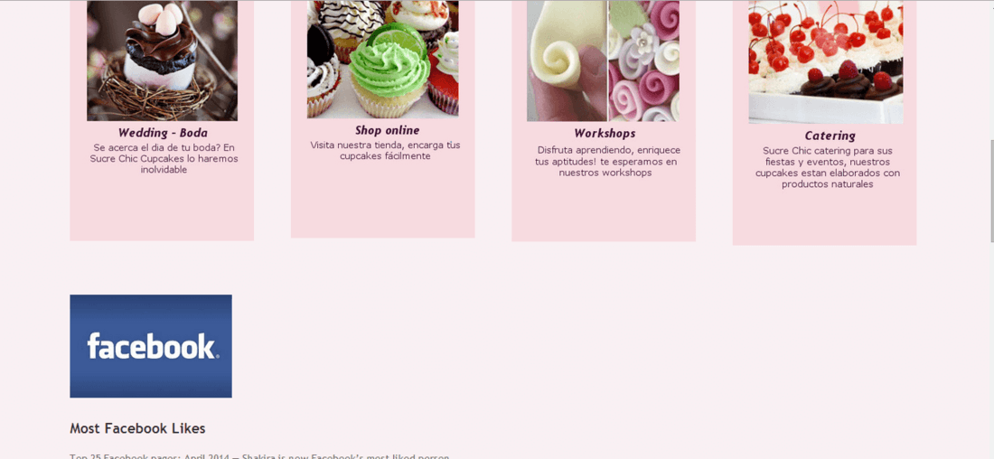

Este es un articulo que comarti en facebook y este es el link que carga facebook: http://www.sucrechic.com/index.php/de/informacion-general-2/news/245-most-facebook-likes
Cuando va a la web el articulo aparece debajo mi pagina home, pero no pasa con todos, el problema es que es nadie baja el raton simplemente se marchan de la pagina porque no ven el articulo

Hola Pablo las url amigables ya las tengo habilitadas, las he desabilitado y entonces no funciona porque simplemente si vas a facebook a este articulo que he compartido desde mi web de news lo dirige a la pagina home, con las urls amigables habilitadas como te he dicho antes el link funciona pero aparece debajo de la pagina home, donde tengo el modulo galeria y 4 modulos mas debajo, lo que ocurre es que los tengo habilitados para que solo se muestren en home y en ninguna otra pagina no se porque cuando quiero verlos desde facebook el link de facebook me envia a la pagina home.
Ahora he solucionado el problema por el momento poniendo como home la pagina de noticias, pero necesito encontrar una solución.
