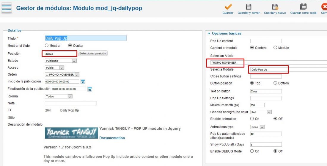

Hola, seguí las instrucciones para instalar la extensión y lo configué según lo indicado y no funciona.
Por las dudas agregué el plugin también indicado en la instrucción: jQuery++ Integrator
Les envío las pantallas de configuración a ver si pueden detectar cuál es mi falla.
En mi pantalla de configuración salen algunos ítiem más que en el instructivo y como da la opción de elegir un artículo, cree un artículo que se llama PROMO NOVEMBER que es lo que quiero publicar en la pop up, solamente un texto de 3 renglones.

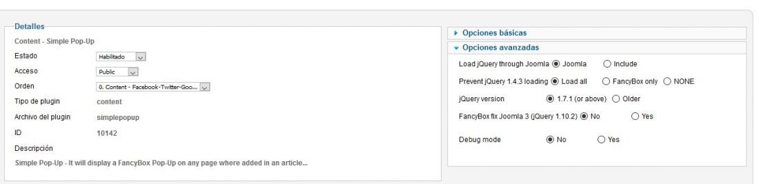

Hola Jhon, reestablecí el sitio y bajé la extensión que me sugeriste en la versión: plg_simplepopupv2.1
La instalé configuré pero no aparece nada.

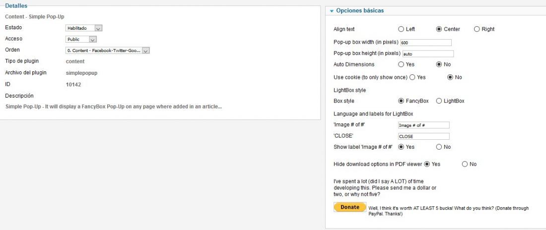

Dejé casi todo por defecto, te paso los screen a ver si vos ves algo que pueda estar fallando para que no se vea.

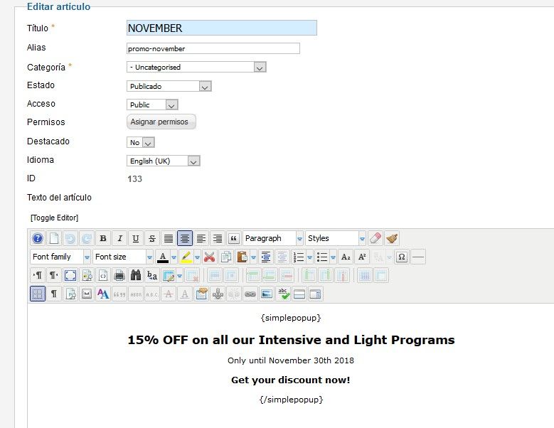

Te mando la configuración del plugin y el del artículo según dice hay que armarlo en el instructivo:
SETUP - Getting it going…
If you only want a basic simple pop-up and no extra functions:
1) Goto Article Manager and open up the Article you want to add the PopUp in edit mode.
2) Add the following code anywhere in the article text:
{simplepopup}
Ok, so here goes the text I want to display...
{/simplepopup}

Tienes que mostrar el ar´ticulo promo november en algún lado, ya sea en el inicio o en un ítem de menú, como parte del artículo va el popup
Es decir no es un popup independiente, depende de un artículo, cuando el artículo se muestra con su contenido, sólo el contenido dentro de {simplepopup} {/simplepopup} se mostrará como popup (puedes poner también contenido fuera de esas etiquetas y se mostrará siempre)
Prueba primero creando un ítem de menú de ese artículo y verifica.
Respondido : 21/09/2018 5:20 pm
