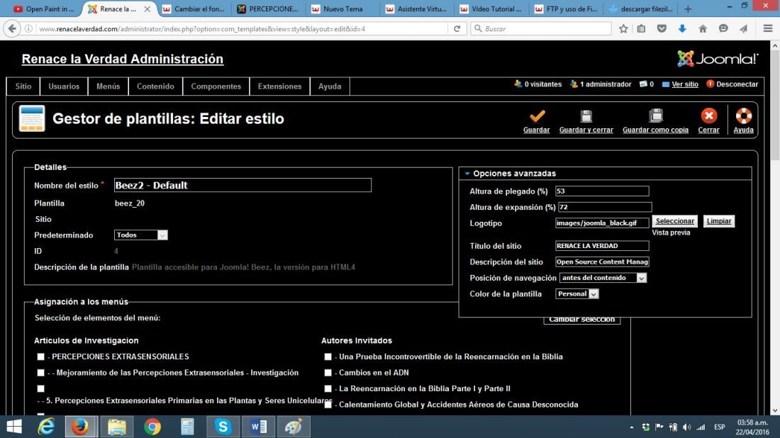

Puedes adjuntar una captura de pantalla de la configuración del 'Gestor de Plantillas ' para ver que plantilla tienes instalada.
Respondido : 23/04/2016 9:25 am
Respuestas: 47
Hola Pepe:
Que tengas un buen día y muchas gracias,
te adjunto una captura de pantalla del Gestor de Pantillas.
Saludos cordiales
