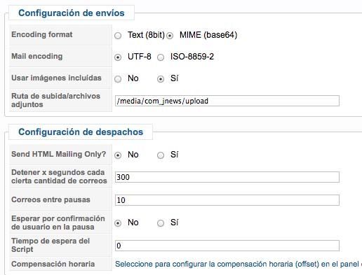

Jnews >configuración >correos >configuración de despachos. Aquí tengo programado el envío de 120 correos/hora, dentro de los límites de mi hosting.
jnews > scheduler> Scheduler frequency. Aquí ahora no tengo puesto ningún envío.

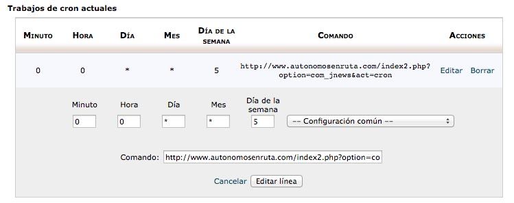

Ayer hice el boletín semanal y lo envié y al apagar el ordenador la cola de envíos se detuvo, pero como tengo creada la tarea cron en el Cpanel para ejecutarse a las 00:00 de hoy pues pensé que empezarían a salir de nuevo.... pero no ha sido así.
A las 00:00 de hoy he recibido un mensaje de correo (he configurado el cron para que me informe cuando se ejecute una tarea) que dice:
"/usr/local/cpanel/bin/jailshell: http://www.autonomosenruta.com/index2.php?option=com_jnews: No such file or directory" y al comprobar desde Jnews la cola de envíos está pendiente de salir...
Adjunto configuración de tarea cron.

Como ves en el adjunto de la configuración de la tarea cron que os envío en este mismo hilo, lo que hice fué copiar y pegar la ruta que aparece en el video.
La única diferencia es el "http://" del principio, ¿puede ser eso el motivo del error?
Esta es la ruta que hay en el cron actual y que no ha funcionado:
http://www.autonomosenruta.com/index2.php?option=com_jnews&act=cron
Respondido : 20/03/2015 7:13 pm
La captura que envías es de tu cpanel?, es incorrecto tal como te dije tienes que leer bien el tutorial enviado
https://www.webempresa.com/blog/cron-de-envio-de-boletines-con-jnews-en-joomla.html
Indíca claramente una sentencia cron con curl
curl "http://www.miweb.com/index2.php?option=com_jnews&act=cron"

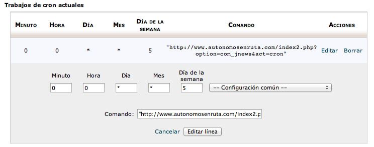

Has puesto con Curl? , envía una captura nuevamente de como lo tienes actualmente
Respondido : 02/04/2015 6:33 pm
Respuestas: 272
Disculpa mi ignorancia pero no sé que es Curl y donde debo ponerlo.
Te adjunto captura de pantalla de la tarea tal y como está actualmente en mi Cpanel.
También lo he puesto sin www y tampoco funciona.

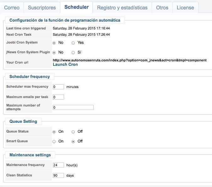

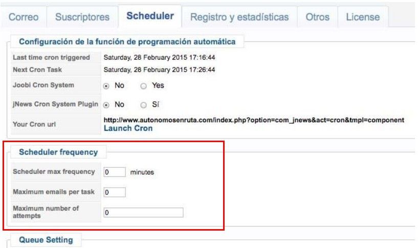

En una de tus capturas, la pestaña "Scheduler" está sin datos, es decir, no estableces ninguna frecuencia, algo que queda bien explicado en el artículo que publiqué.
Te recomiendo que revises nuevamente el artículo, a partir del título "Configuración de la frecuencia de envíos (versión Plus y PRO):" donde se ilustra esa parte.
