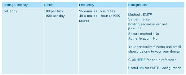

Antes de configurar una tarea cron, es necesario saber que limitaciones impone el proveedor de Hosting en función del plan de Hosting que se tenga contratado con el fin de evitar sobrepasar los límites y, posiblemente, que su sitio sea sancionado o desconectado.
Listado de límites de envíos de las compañías más conocidas de Hosting:
Fuente:Joobi.com

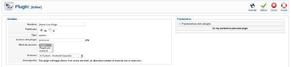

Las últimas versiones de jNews PRO y Plus tienen un complemento de cron instalado por defecto para que una gestión más eficiente en la programación de envíos de boletines. En caso de no tener dicho plugin instalado habrá que descargarlo desde la web del autor e instalarlo, el cual está disponible para Joomla! 1.5 y 1.7.
Descargar jNews Cron Plugin desde la web del autor.
Para habilitar el plugin cron es necesario ir al Gestor de Plugins y habilitarlo para la versión de JNews 7.4.5 gratuita.

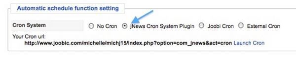

En versiones PRO y Plus esto se puede realizar desde el propio componente:
  • Ir a Jnews, Configuración, pestaña Agenda, Función de ajustes automáticos de calendario de envios.
  • Seleccione “Cron jNews Plugin Sistema” y el plugin de cron se habilitará automáticamente.

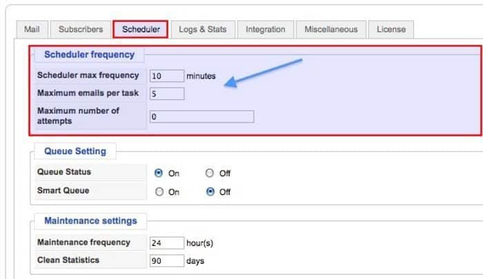

Configuración de la frecuencia de envíos (versión Plus y PRO):
Antes de establecer la frecuencia de envios, hay que asegurarse de preguntarle al proveedor de Hosting la limitación en el envío de correos electrónicos por tarea.
  • Ir a Configuración jNews, pestaña Programador, Agenda de Frecuencia.
  • Establecer “Programador de frecuencia máxima” y “emails máximos por tarea” de acuerdo a las limitaciones del Hosting.
  • Guardar.

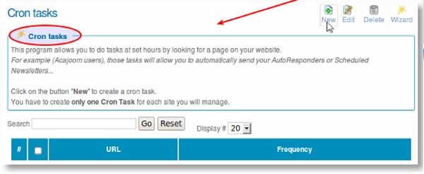

  • Registrar y validar la cuenta en http://www.joobi.co
  • Iniciar sesión.
  • Hacer clic en el menú de usuario llamado: Mi Cron.
  • Crear una tarea cron nueva (hacer clic en el botón Agregar).
  • Configurar la tarea cron:
    1. Seleccionar el tipo “jNews” por lo que nuestro sistema creará automáticamente la url buena para poner en marcha el componente de jNews.
    2. Introducir la url del sitio web (nuestro sitio web) por ejemplo http://www.miweb.com.
    3. Elegir una frecuencia (para que el sitio de Joobi lance el componente jNews cada X minutos).
  • Guardar la página.

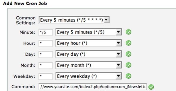

  • A continuación, establecer la frecuencia deseada del cron en “Agregar tarea Cron Nueva”.
  • Añadir el comando cron curl “http://www.miweb.com/index2.php?option=com_jnews&act=cron” en el campo de comandos.
  • Clic en Agregar nueva tarea cron.
