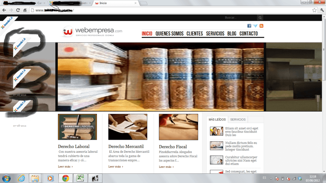

no se como quitar esas imagenes de joomla 1.6 que me aperece en la plantilla, de repente han salido y no se de donde..pincha y funciona ccomo un enlace a otroa articulos. quisiera quitarlos. es de la plantilla methys.
os adjunto imagen
gracias

Hola Alvaro,
El campo de URL del sitio en las consultas en este foro, es para que pongas la url del sitio web sobre el que estás consultando y no otra. En este caso la que pones es www.webempresa.com/foro/nuevo-tema.html y está claro que no es tu sitio web 🙂
No te puedo ayudar, porque necesito visualizar el sitio web para ver el código del mismo.

por eso esta la captura de imagen. se ve claramente la duda. por otro lado se puede ocultar la url para que no se pueda ver desde fuera?
Respondido : 07/08/2012 11:13 am
Hola Luis,
Lo que consultas me queda claro, e intuyo que puede ser un plugin o módulo que hayas instalado. Pero es como pedir que mire que le pasa a un coche que falla, solo dejándome ver la foto del mismo. 🙂
Puedes utilizar la opción del editor que permite "ocultar texto a invitados":

ahi la tienes, nose como quitar lo de joomla 1.6....
cuando pones una nueva entrada en el blog, la parte de "mas leidos" y los tweet se van abajo de la pagina web. no entiendo el por qué ya que tiene el mismo tamaño que los blogs originales que vienen en la plantilla , por lo que el modulo de mas leidos y los tweet deberian estar a la derecha

Hola Luis,
Revisa en la adminisrtración --> gestor de módulos, si tienes alguno activado en la posición "absolute".
Respecto a los módulos de la derecha que se desplazan hacia abajo, generalemte es debido a un desbordamiento, que se ponen contenidos o imagenes más grandes que lo que es el tamaño del módulo. En un módulo veo http://www.lowcom.es/ejemplo/images/banners/quienes somos.jpg que esta imagen es muy grande, procede a despublicar el mismo, a ver si se arregla el tema.

he quitado el baner de quienes somos y sigue estando mal. lo de absolute era como decias.
Respecto a la id de facebook, porque no me sale el cuadro si la he puesto bien?

Ya no veo que se muestra la barra de Joomla 1.6 que querías quitar, por lo que supongo que has resuelto el problema.
Respecto a lo del ID de Facebook, ya que he contestado en otro post que habías enviado sobre ese tema. Procura no duplicar la pregunta en más de un post.

sabes porque se desplaza los twets y el bloque de la derecha abajo si publico una nueva notiia en el blog?
Respondido : 08/08/2012 12:51 pm
Entrando en tu ficha de usuario del foro puedes ver los post que has publicado. El post del foro en el que se habla del módulo de Facebook es el siguiente:
https://www.webempresa.com/foro/27-Joomla%21-25/68107-id-facebook.html
Sobre el desplazamiento de los módulos cuando publicas un artículo, esto se tiene que deber a que el artículo no se encuentra bien maquetado, de forma que estás utilizando una etiqueta div que se cierra después de la marca Leer más.
Te recomiendo que pruebes a maquetar el artículo de nuevo. Para ello, pega el texto en el bloc de notas, vuelvo a copiarlo desde ahí, y pégalo en el artículo.

ok, solucionado el problema del articulo
