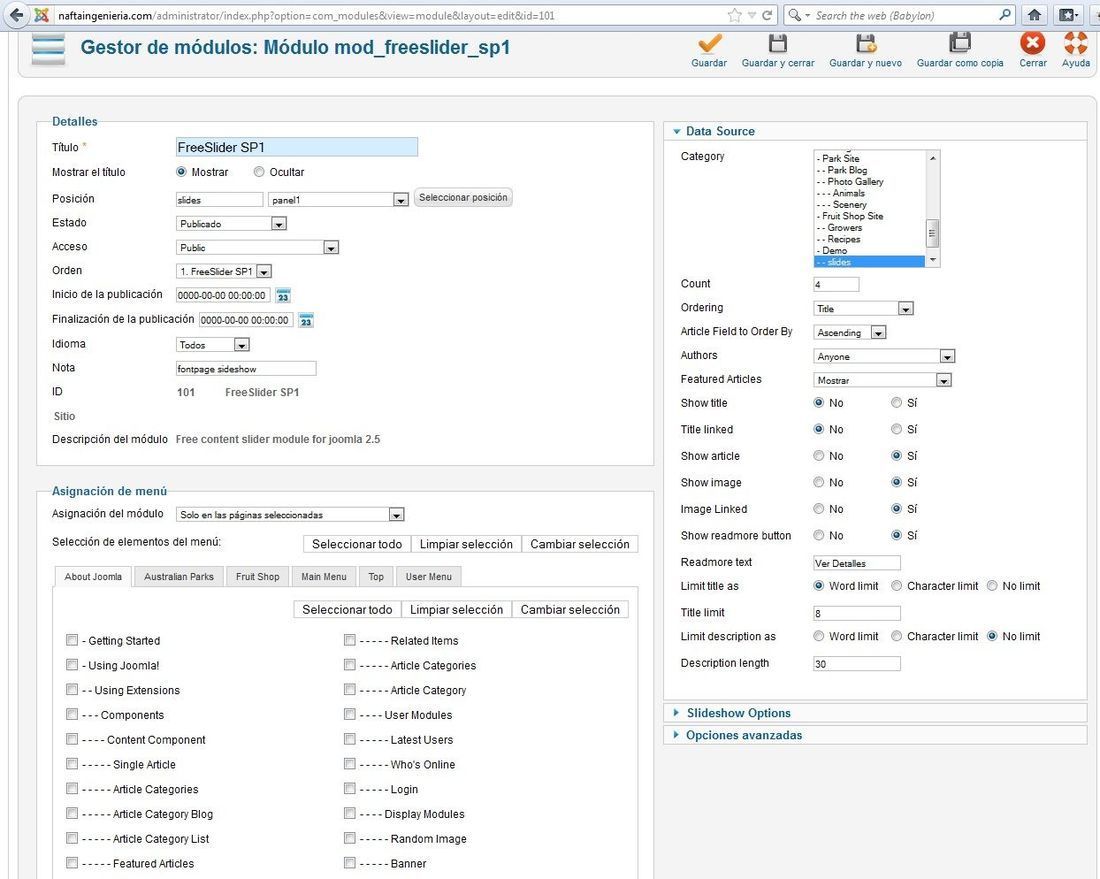

Buenas quiero editar el texto que viene dentro del modulo mod_freeslider_sp1 de la plantilla Shaper Zaara, pero aunque use el firebug no encuentro el directorio correcto para realizar el cambio, gracias

Hola Davis,
Verifica en la posición slides que es donde se localiza dicho modulo y verifica en sus parámetros a donde realiza el llamado dichos artículos. Si es posible envíanos una captura de dichos parámetros para poderlos revisar.

Envio captura de la posicion del modulo.

Envio captura del modulo, muchas gracias.

HOla Davis
Has revisado los artículos de la categoría Slides?
Desde el backend de Joomla , contenido => gestor de artículos => filtra por la categoría slide, estos deben ser los artículos que se estan mostrando en tu slide.
Respondido : 02/11/2012 8:57 pm
Davis
Respuestas: 407
Muchisimas gracias Jhon, eso era!
