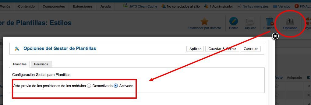

Hola Mediterrania,
No puedo ver las posiciones de tu plantilla, las puedes activar en las opciones del gestor de plantillas:
En todo caso no es necesario u obligatorio colocarlo en dicha posición, sino en una posición que se encuentre activa en tu sitio web, prueba en el footer por ejemplo.
