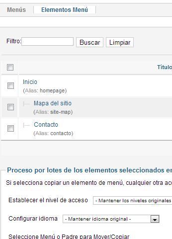

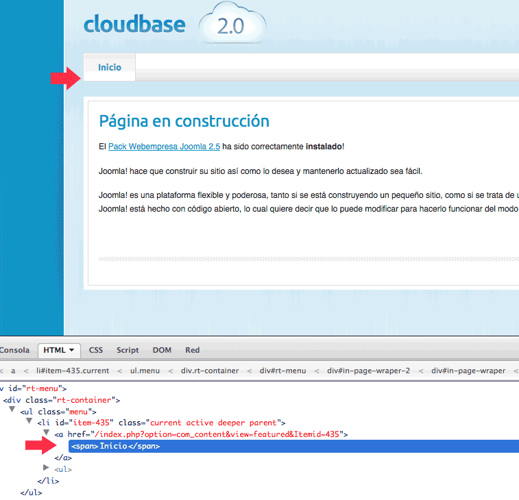

Desde hace días he venido trabajando con el sitio en cuestión www.anyelinastore.com la verdad ya lo tenia bastante avanzado y configurado y todo marchaba bien. El problema surgió en el momento de crear los menús y asignarles un elemento padre, resulta que estos no se muestran ni se despliegan en el menú que se le asigno como padre, en ocasiones siguen apareciendo como si fueran elemento raíz del menú y aveces desaparecen.
por un momento creí que esto se debía al error que comento en este tema https://www.webempresa.com/foro/27-Joomla%21-25/85905-Error-al-actualizar-de-Joomla-26-a-28.html por lo cual desinstalé lo que ya tenia montado y empecé desde cero pero como podrán ver aun sigue apareciendo igual.
La idea es usar la misma plantilla que tengo en www.sonrisasfelices.com y que se desplieguen los menús de la misma manera, en esa pagina lo pude hacer sin problema.
Adjunto imagen
Gracias por la ayuda que me puedan brindar.

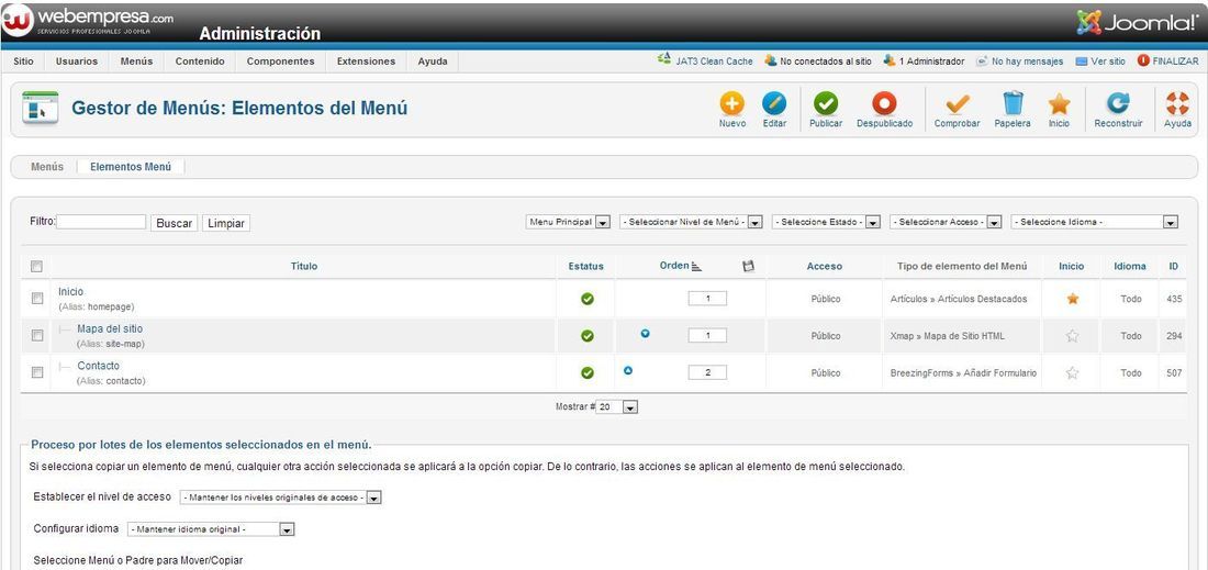

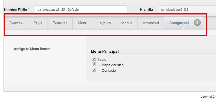

Hola Francisco
Según la captura adjunta de tu sitio web :
Veo que no se esta generando el código del menú.

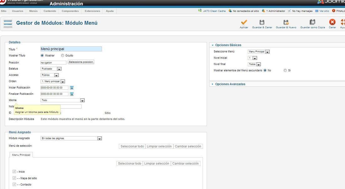

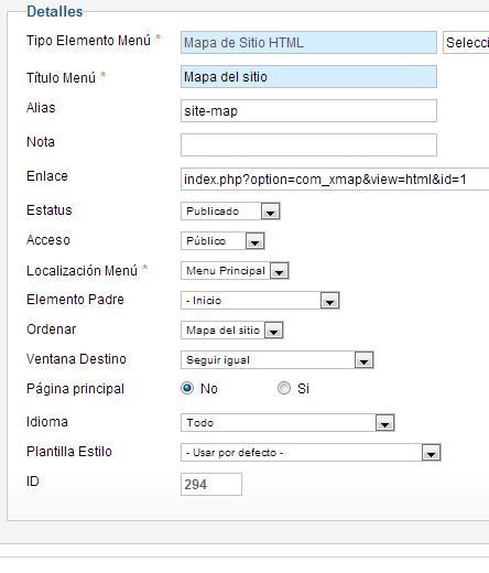

Puedes enviar una captura de pantalla del módulo de menú o de la plantilla en donde haces referencia al menú, verifica si puedes definir los niveles que se muestran.
Asegúrate también de utilizar la plantilla para la versión Joomla 2.5
Respondido : 07/12/2012 8:02 pm
Angela Lopez
Respuestas: 26
Hola Jhon
Gracias por la colaboración!
Adjunto 3 capturas de pantalla de lo solicitado.
Respondido : 07/12/2012 10:36 pm

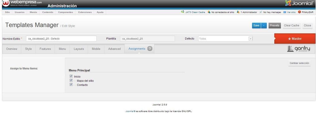

Hola Luis.
Adjunto las capturas solicitadas por Jhon, él me pregunta que si la plantilla que quiero utilizar es compatible con Joomla 2.5 yo creo que si ya que esta misma la utilizo en www.sonrisasfelices.com la cual empece con 2.4 y ya la tengo actualizada en 2.8 y hasta el momento a funciona muy bien.
Gracias por la colaboracion
Respondido : 08/12/2012 2:39 am

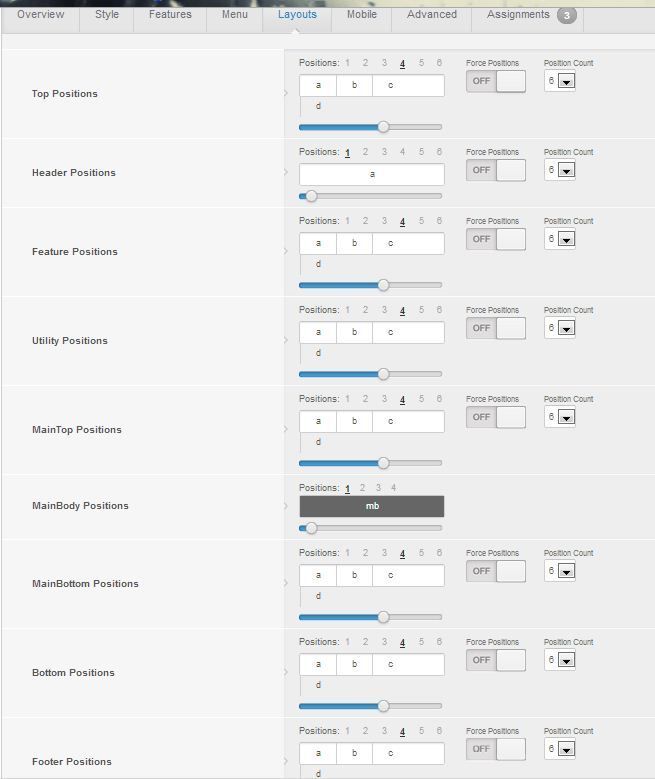

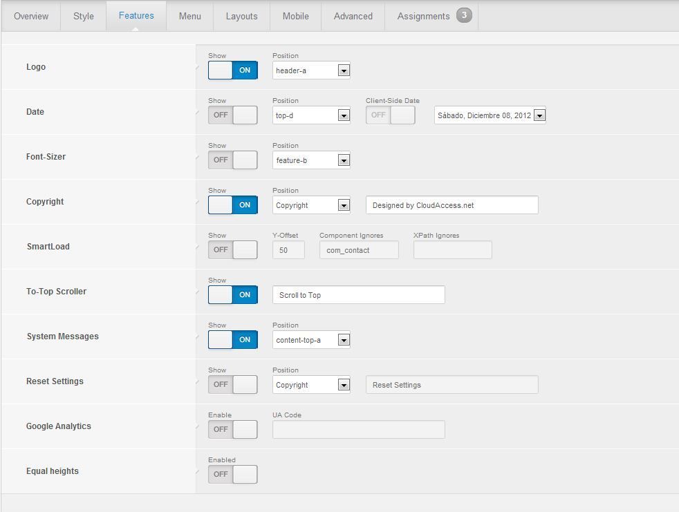

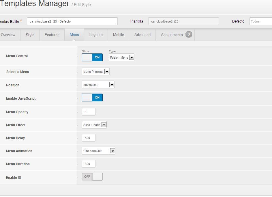

Hola Francisco,

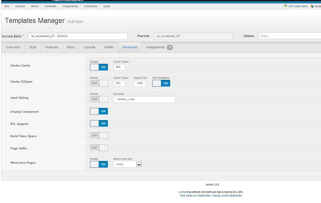

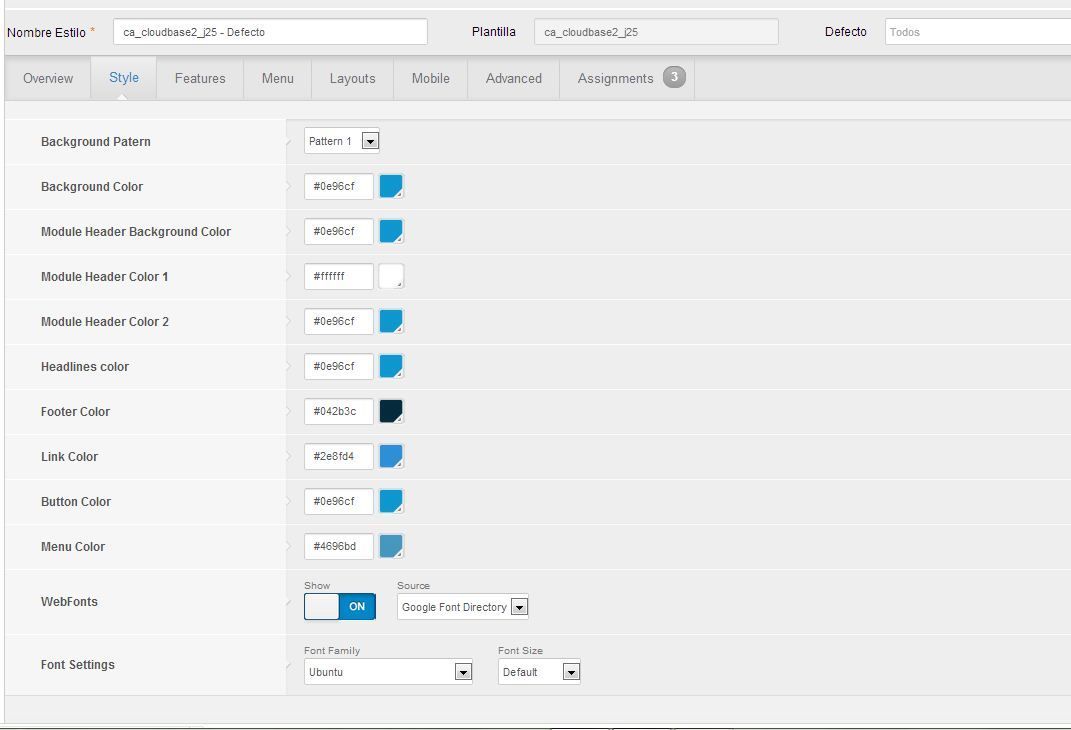

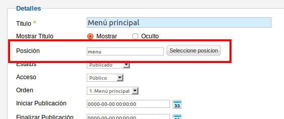

Nos puedes enviar una captura de cada uno de los parámetros de la plantilla?
Sobre todo la opción del menú para versión que tipo existe.
Respondido : 08/12/2012 3:00 am
Angela Lopez
Respuestas: 26
Hola Johnny
Adjunto las capturas solicitadas.
Respondido : 08/12/2012 3:30 am
Hola Francisco,

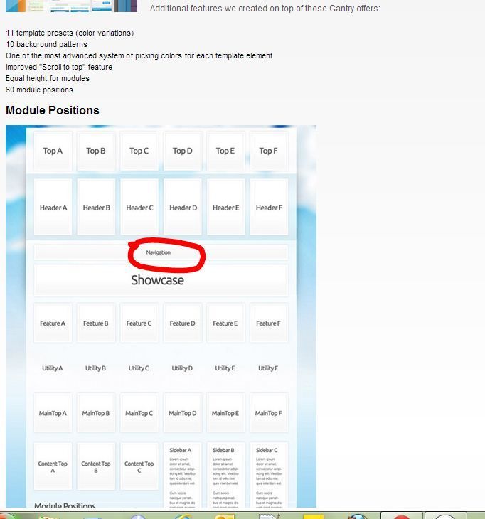

Todo se encuentra bien, verifica cambiándolo a la posición menu, si no existe puedes escribirlo.
Respondido : 08/12/2012 3:51 am
