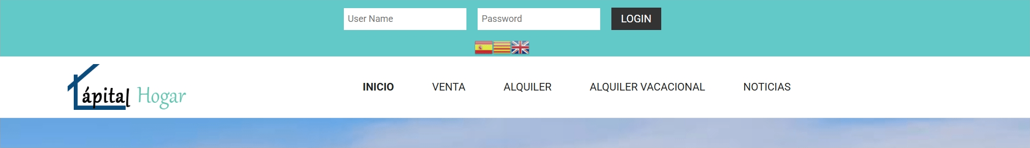

Hola Jose.
Veo que ya lo modificaste.
chrome capture 2026 05 20 (1)
Las dos opciones son válidas aunque personalmente prefiero eliminarlo y poner el nuevo logo pero cualquiera de las opciones eliminar/sustituir son válidas.

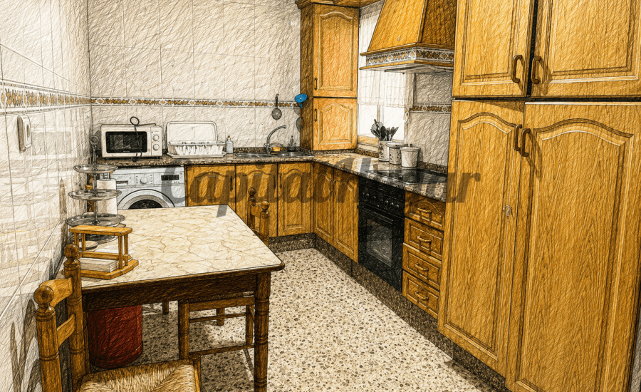

Hola Jose.
Ok, es la marca de agua que tienes en las imágenes.
El problema esta en que el logo está añadido en la propia imagen y tendrás que sustituir la imagen por otra sin el logo, no se puede eliminar de la imagen que tienes ahora.

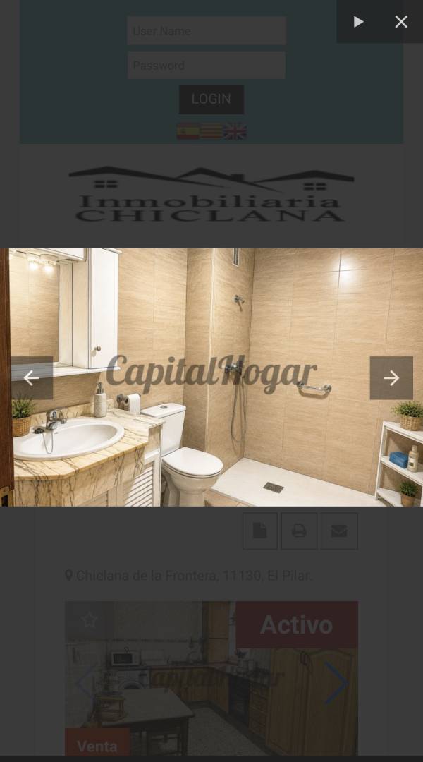

Hola, Pepe.
Quiero quitar el logo al agua de la web. Se puede desactivar?. Que no vuelva a aparecer en las próximas publicaciones.
Respondido : 21/05/2026 2:39 pm
Hola Jose.
A ver dime una URL donde pueda verlo y adjunta una captura para saber exactamente a qué logo de agua de te refieres.
Los logos los puedes cambiar desde la configuración de la plantilla:
.- Accede a Extensiones -> Plantillas -> Estilos
.- Selecciona la plantilla sweethome
.- En la pestaña Logo tienes una opción para eliminar y cargar otro logo
Respondido : 21/05/2026 2:47 pm
Hola José.
Vale creo que te refieres a las imágenes de las propiedades.
.- Accede a componentes -> Real Estate Manager y selecciona Configuración.
.-  Selecciona la pestaña >Configuración de administrador
Verás un bloque Watermark settings
.- Si no quieres que se muestre ningún texto selecciona NO en la opción Enable watermark
.- Si quieres que muestre algún texto lo puedes modificar en la opción Watermark text

 jose
Respuestas: 112
Buenas tardes, Pepe.
Ahora si. Ya por fin el logo al agua de inmobiliaria chiclana como Inmobiliaria Chiclana.
Pensaba que el logo al agua era una imagen. Por fin se ha cambiando.
si cambiar el logo d la página principal es así d “sencillo”, me pongo y lo actualizo. Aunque esto ya no nos corre tanta prisa. Estaba feo abrir inmobiliaria chiclana y ver capital hogar.
muchas muchas gracias. Estaba empezando a creer q no sería capaz d cambiarlo. 🤗
