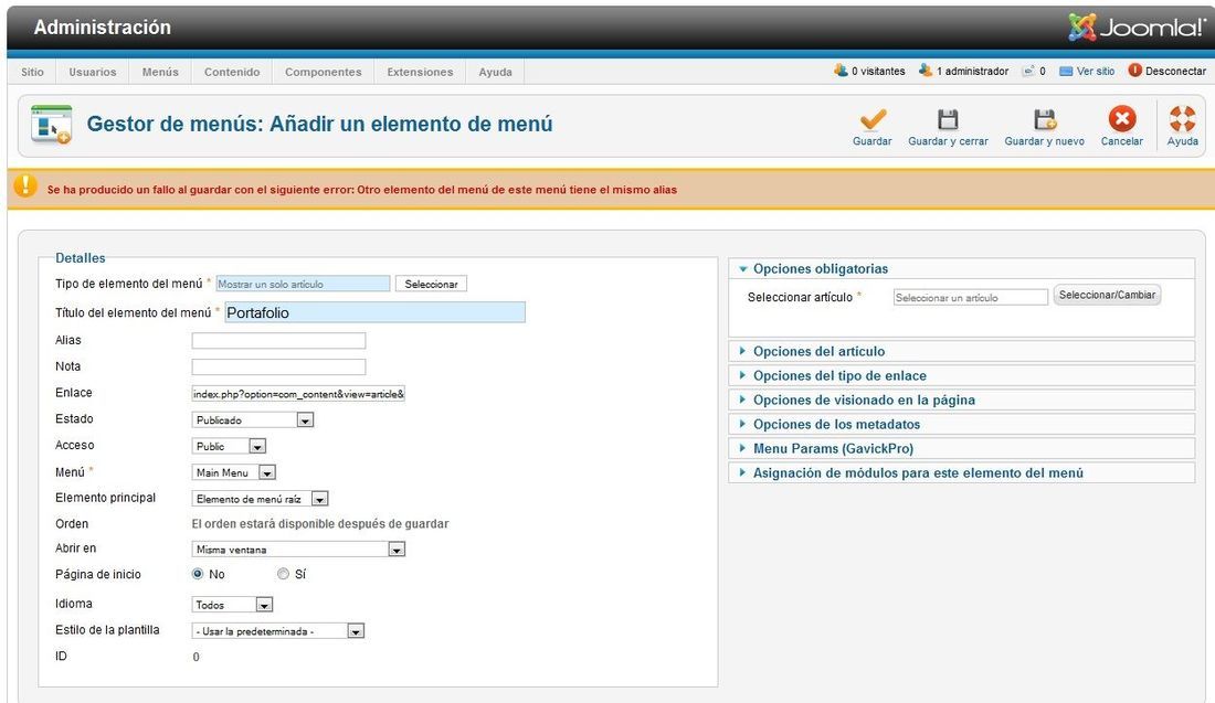

Les envio captura de un error que me esta dando, de hecho que ya no me aparece el item en el menu de la pagina web

El siguiente articulo de blog te será de utilidad:
Solucionar el error "Otro elemento de menú con el mismo padre tiene este alias" en Joomla
https://www.webempresa.com/blog/solucionar-el-error-otro-elemento-de-menu-con-el-mismo-padre-tiene-este-alias-en-joomla.html

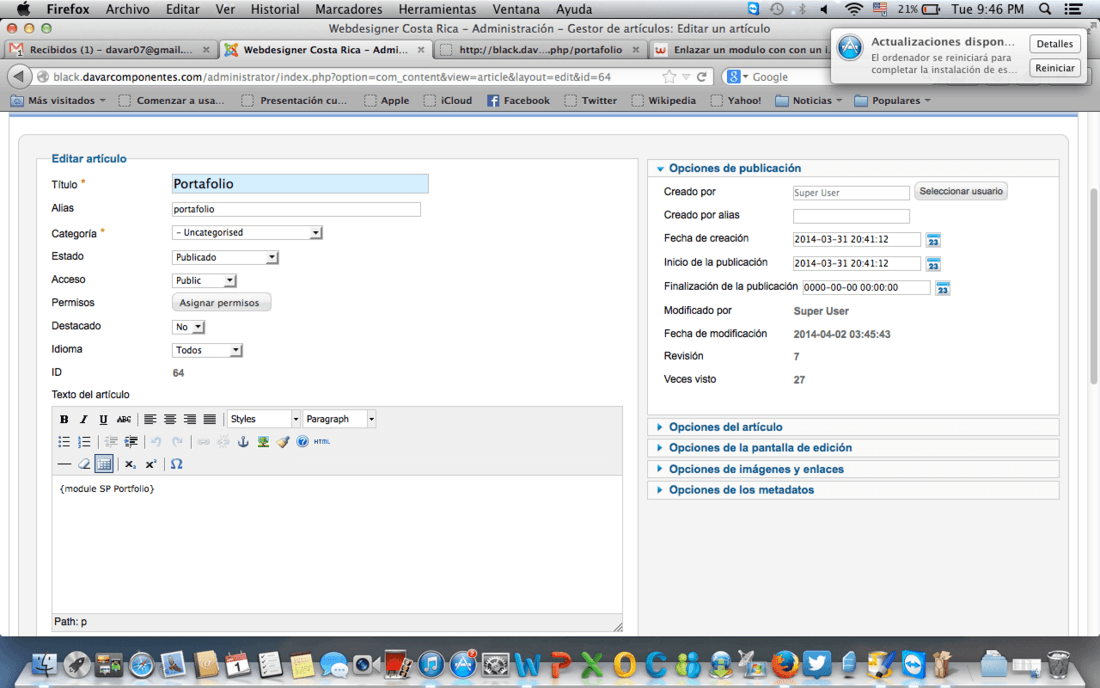

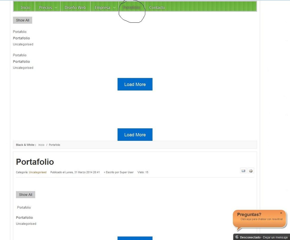

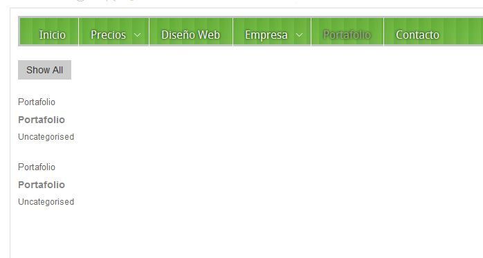

Realice los pasos que me indicaste, y ya me carga el modulo SP Portfolio en la pestaña del menu Potafolio, sin embargo creo que me esta cargando el modulo y el articulo porque me aparece duplicado, en realidad es primera vez que utilizo este modulo y no se configurarlo, me podiras guiar un poco envio captura, pura vida

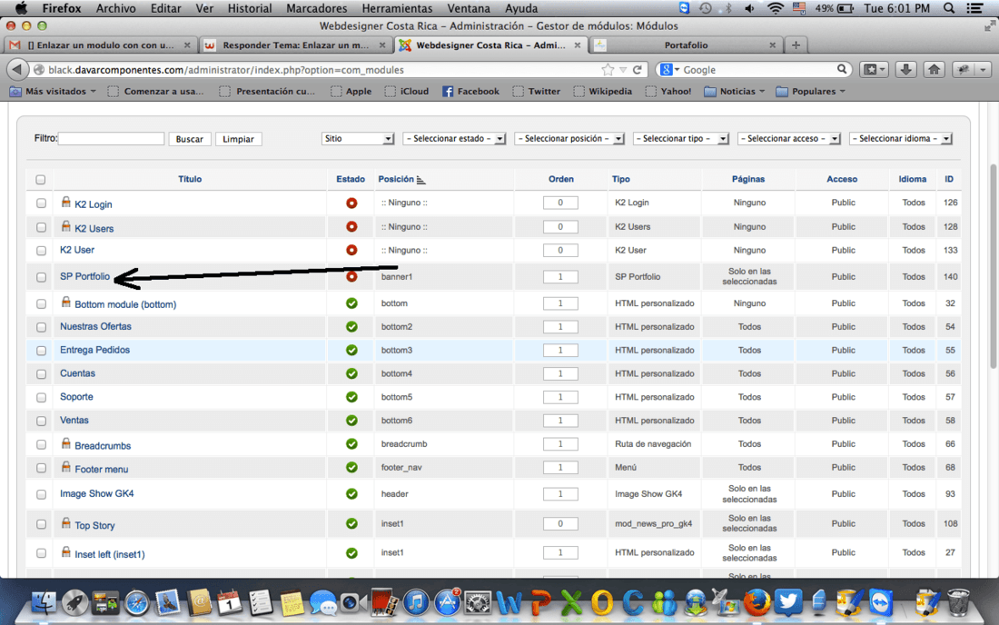

Prueba despublicando el modulo que se encuentra en la posición gkBanner1.
El modulo SP Portfolio debería solo mostrarse en el articulo.

Hola Johnny, realice lo que me indicaste, pero al parecer solo me aparece el articulo, pero no veo que me cargue el modulo, lo que hice fue despublicar la posicion Banner1 en donde estaba publicado el modulo SP Portfolio, me puedes guiar un poco, creo que estoy haciendo algo mal

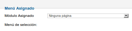

Realiza la prueba publicando nuevamente el modulo, pero no asignes el modulo a ningún ítem de menú:

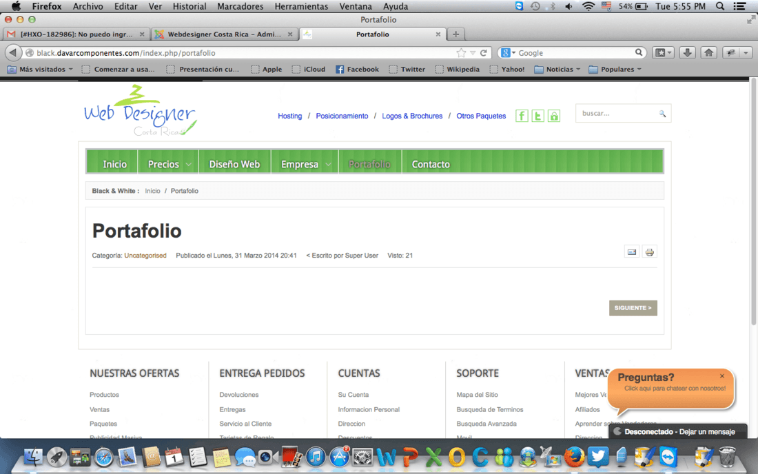

Lo realizo con la extension, y el resultado es el mismo con el agravante de que no aparece nada cuando le doy click en la pestana Portafolio del menu, envio captura del articulo

Hola Davis,
No es problema del artículo, puesto que el módulo se muestra:
Es un tema de configuración del módulo (se muestran las categorías y el leer más, pero no se ven los artículos). Puesto que en la demo se ve http://demo.joomshaper.com/extensions/sp-portfolio
¿Has probado a crear una categoría, y en la misma asignar unos artículos, y luego en vez de utilizar la categoría uncategorized en el módulo, asignar la nueva que hayas creado?
