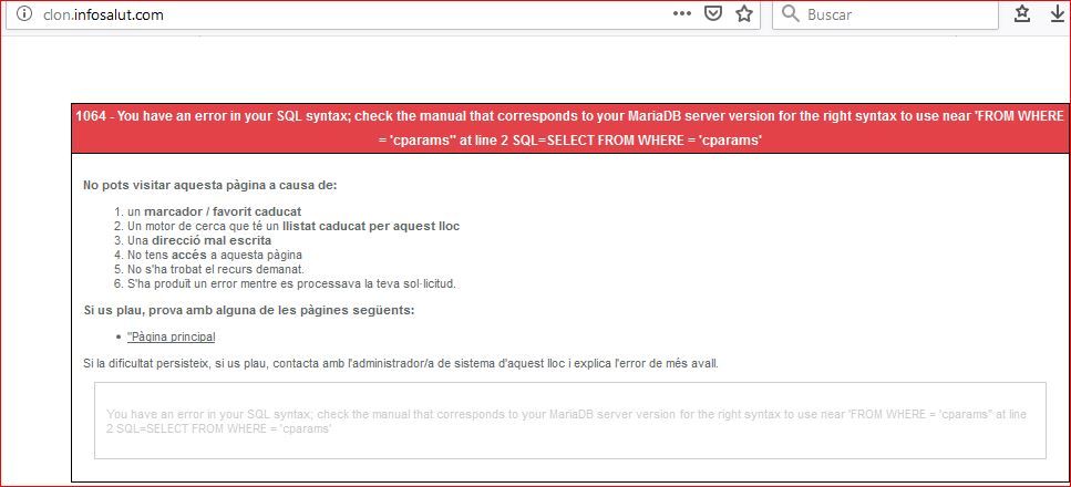

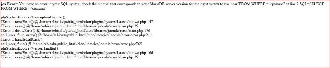

Tengo un problema para actualizar Joomla de la versión 2.5.28 a la 3.5.1.
Lo primero que hice fue hacer un clon y desde ahi actualizar Joomla y complementos, tambien mire si podia ser por la versión de php pero si pongo la versión mínima para que funcione tambien da el mismo error.
Al a actualizar al principio va bien pero luego da un error de base de datos y no se si es por una simple comilla o es algo más.
En el administrador de Joomla comprobé si hay algún error de base de datos pero no se visualiza ningún error, seleccione el botón arreglar y no hay cambios asi que entiendo que la base de datos esta bien.
Adjunto capturas.

Hola Virgili.
Actualiza primero a l aversion 3.4 y desde esa version actualiz a la ultima estable.
Tienes información en esta entrada del blog:
-> https://www.webempresa.com/blog/actualizar-joomla-2-5-28-joomla-3-4-rapida-facilmente.html
Una cosa importante antes de actualizar la version es comprobar que tanto las extensiones como la plantilla que utilizas tengan actualizacion para la versión 3x de joomla.

Si esta apareciendo una página en blanco deben generarse errores que quedan registrados en el archivo error_log de tu sitio, o también los puedes ver si pasas una revisión con la herramienta Stephan disponible desde tu área de cliente. Revisa: https://guias.webempresa.com/preguntas-frecuentes/revision-automatica-asistente-virtual-stephan/
Revisa primero qué errores se generan para que lo tengas en cuenta al hacer el proceso nuevamente, ya que es posible que alguna extensión te este generando el problema.
