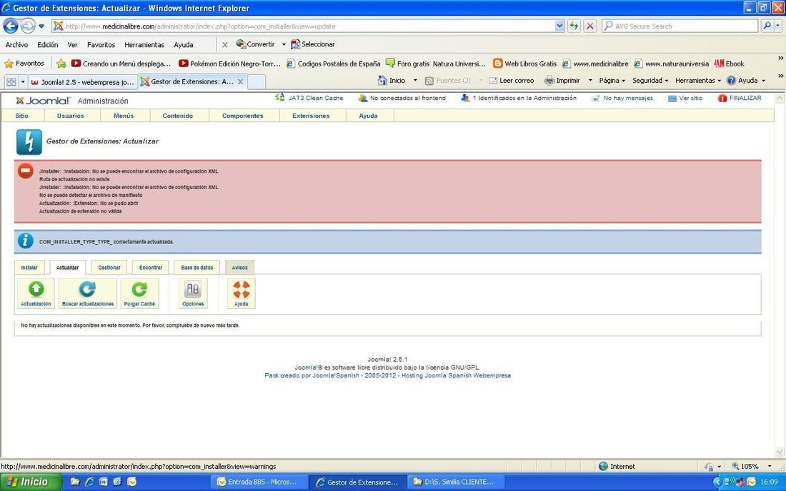

Veréis, www.medicinalibre.com y www.naturauniversia.com vuelcan el primer archivo de error al actualizar Joomla ó cualquier cosa, y como ya os comenté no es problema de espacio.
Dicen: """JInstaller: :Instalación: No se puede encontrar el archivo de configuración XML
Ruta de actualización no existe
No se puede detectar el archivo de manifiesto
Actualización: :Extension: No se pudo abrir
Actualización de extensión no válida

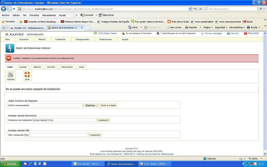

Por otro lado, al instalar un componente cualquiera, en este caso JV Counter en www.medicinalibre.com, vuelca el segundo archivo de error, por lo que no puedo instalar nada de nada en esa web. Dice: "JInstaller: :Instalación: No se puede encontrar el archivo de configuración XML"

Normalmente este tipo de errores se producen cuando intentas instalar un archivo que no es directamente una extensión de Joomla. Es posible que el archivo que trates de instalar no sea el instalador o que el archivo contenga varios archivos dentro que haya que descomprimir primero.
Tendrías que indicarnos la página web donde te has descargado el instalador de la extensión (enlace exacto al link de descarga).

¿Has probado a descompactar el archivo .zip descargado y ver si dentro hay 2 archivos .zip instalables, uno para Joomla! 1.5 y otro para Joomla! 2.5?

Probé descomprimir JV Counter y ha funcionado. Tenía otro archivo comprimido dentro con la configuracón del módulo y otra con el pluggin. Podían avisar.
El tema de las actualizaciones efectivamente, deberían poderse hacer. El tema es que intento simplemente actualizar lo que me dice la web que tiene pendiente y no es posible, siempre falla. Como yo no entiendo tanto de informática entiendo que puedo acudir a algún lugar donde puedan explicarme la razón y solucionarlo. Cómo puedo saber yo dónde puedo acudir y si hay un error en la configuración del Joomla, porque esto nunca me había pasado y debería poder ayudarme alguien. Yo he llegado hasta aquí con el problema y puedo razonar el por qué, lo que no puedo hacer es saber la causa del pro qué ni cómo se solventa.
¿Podéis ayudarme? Ya os digo, mis webs no se actualizan ninguna de las dos con los errores arriba indicados para cada una.

Una buena opción para actualizar tu Joomla sería utilizar el componente Admintools.
En el siguiente artículo de nuestro blog podrás encontrar un tutorial sobre su funcionamiento:
Aunque veas que explica una actualización de Joomla 1.7 a 2.5 servirá para actualizar el propio Joomla 2.5 a versiones superiores.

Veo que has consultado por ticket a 17 Aug 2012 2:13 PM, y te hemos respondido 17 Aug 2012 2:40 PM, indicando que:
Creemos que el problema se debe a la directiva allow_url_fopen, vamos a realizar una prueba esta tarde y le avisamos
El tema se está tratando por ticket, por lo que es mejor seguirlo por ese medio en este caso, y no el foro, para evitar responder por duplicado tanto tú como nosotros.
